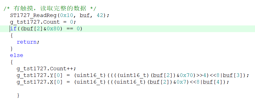

我这个触摸芯片通过IIC_GPIO的那个文件读出来数据一直是一个2047,是什么地方影响到IIC读取数据了吗?

优先读取ID,看看正常不
然后如果是模拟I2C,注意外置上拉电阻
