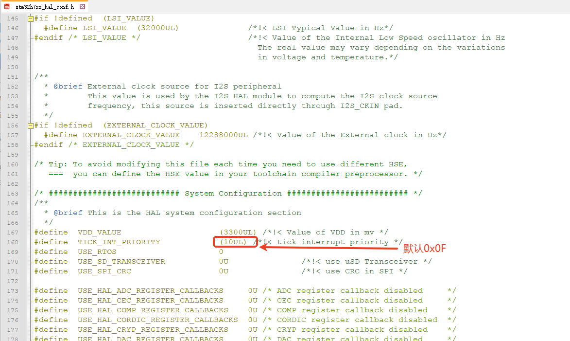

1、问题:STM32H735 + ThreadX + netxduo + filex,使用TIM5(或者TIM6)做为HAL的基准时钟,STM32CubeMX配置完成,生成代码;结果基准时钟中断时间不准,不管怎么修改基准时钟配置都可能时500ms(有时候时10ms)进一次中断,很稳定。
500ms(或10ms)的来由,是系统起来了,每次进中断读系统tick的时间差发现的。
2、尝试解决:查了下代码。发现基准时钟(tick interrupt priority)默认优先级是15,将这个改成小于15的值,定时器进中断时间时间就和系统tick一致了。

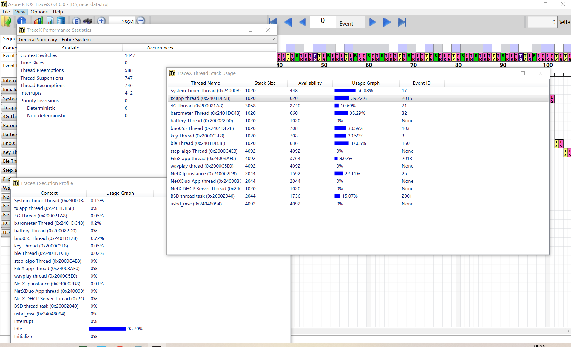

3、使用ThreadX自带的CPU率统计,发现没干什么事情,系统CPU使用了基本都在50%,偶尔跳到90几,感觉不正常(我另一个类似功能板子,使用的H743比这个任务还多,只有1~3%左右,这个H735功能都是H743移植过来,并裁减了部分功能的,理论上使用率更低才对),有没有相同经历的小伙伴!!

使用Azure RTOS TraceX抓了一下,使用率很低

不知道为什么调用threadx自动CPU使用率统计数据不对,所以使用TraceX看看

说明移植的统计实现确实有问题。
