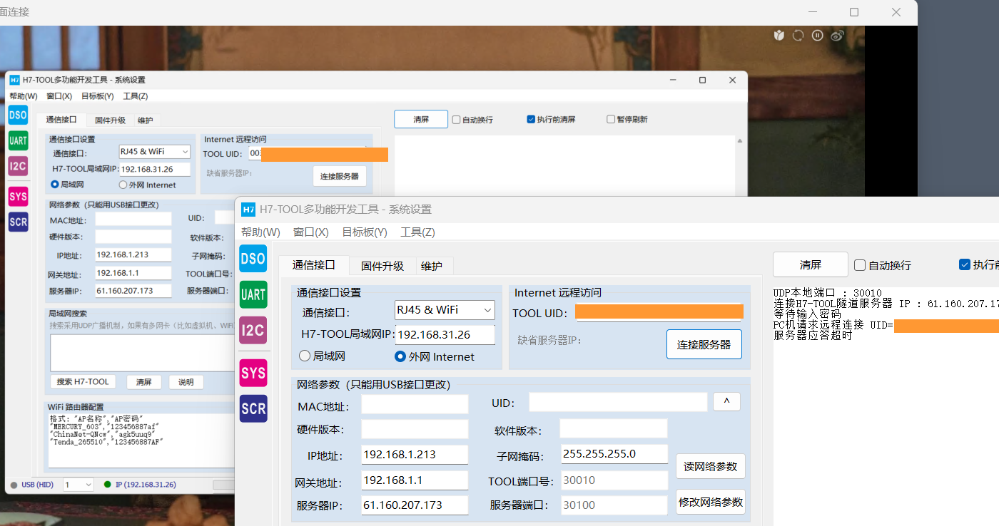

外网连接有时报 中断不在线 或密码错误, 重启tool后可以连接, 但有时又报固件版本低。 不知道怎么回事?
都是最新版本

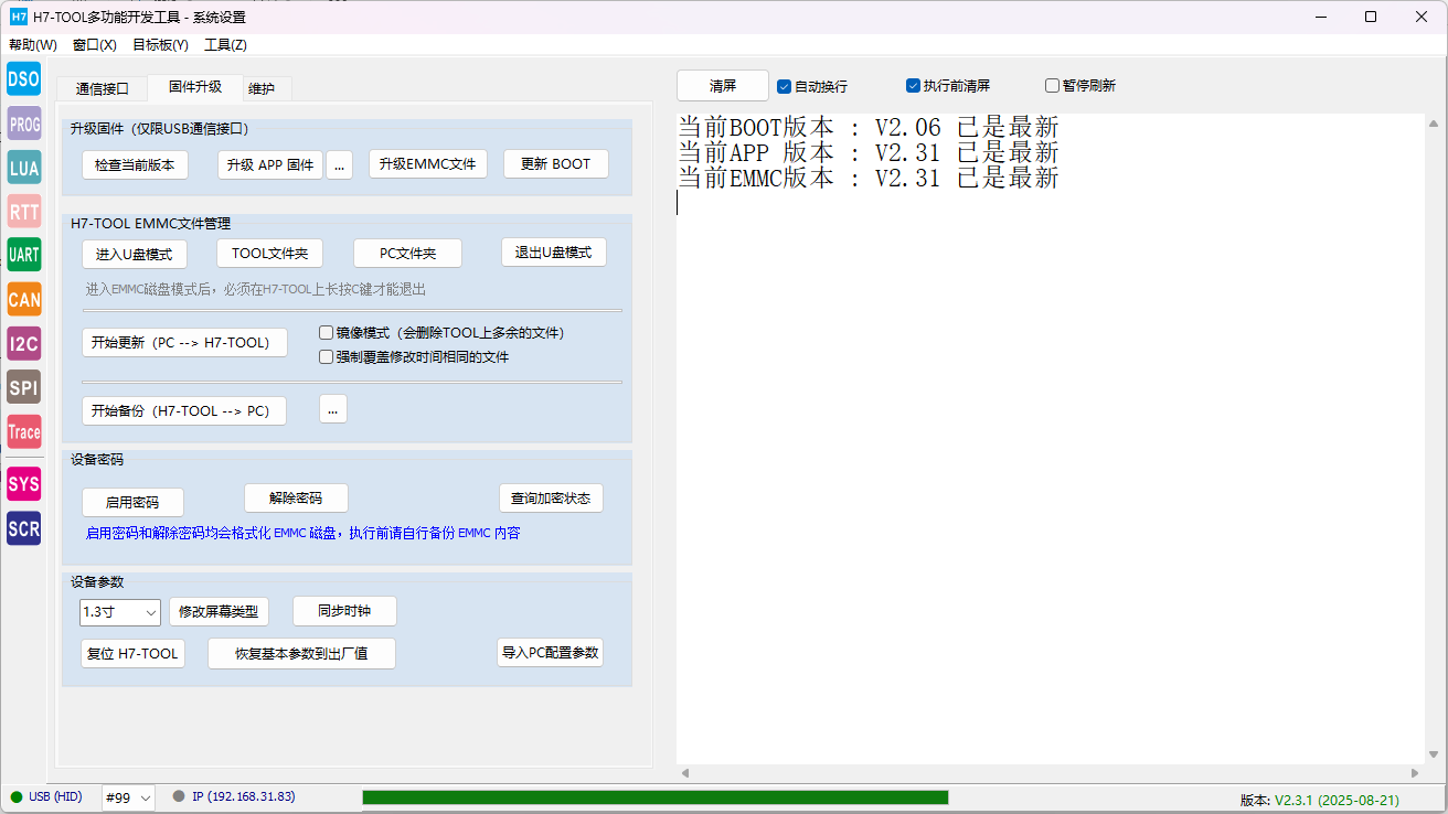

发表于 2025-12-4 13:33:48 | 显示全部楼层
固件,上位机,eMMC,三合版本要匹配,否则会提示,不匹配会有兼容问题。
升级下即可。比我这里最新的2.3.1b,对应的版本“

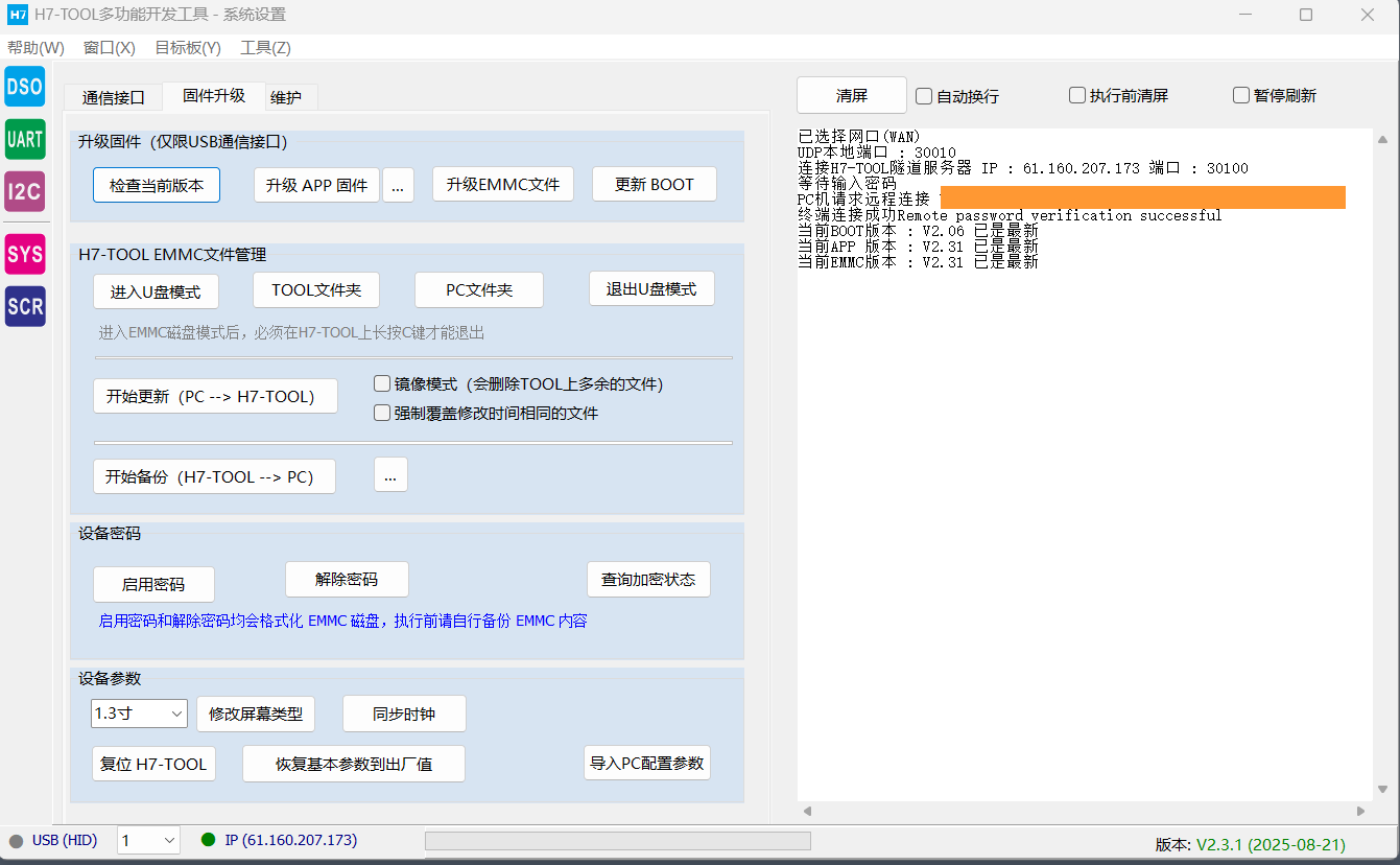

 楼主| 发表于 2025-12-4 23:00:56 | 显示全部楼层
升级下即可。比我这里最新的2. ...
一样的版本,估计是厂区网络问题导致的吧,在酒店就稳定了

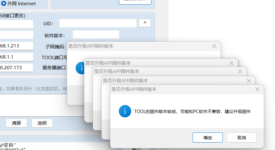

 楼主| 发表于 2025-12-4 23:38:28 | 显示全部楼层
重现了,可能我的用法不是正常用法
我家里的电脑通过局域网连接的 tool , 然后我在外面再用 外网方式连接,就出现问题了

124407
发表于 2025-12-5 11:05:18 | 显示全部楼层
5free 发表于 2025-12-4 23:38
重现了,可能我的用法不是正常用法
我家里的电脑通过局域网连接的 tool , 然后我在外面再用 外网方式连 ...
不能这样使用,切换连接方式,最好重新启动下,如果不重新启动,有时候还会工作时保留之前的工作状态。
