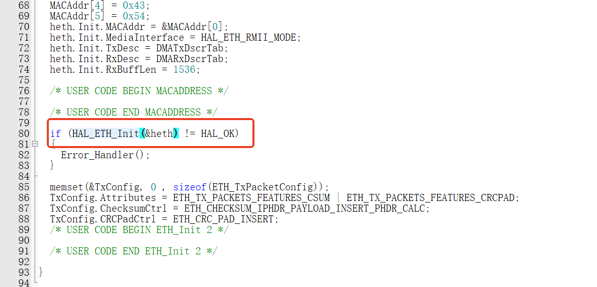

STM32H735使用 STM32CubeMX配置以太网,生成代码
调试运行MX_ETH_Init()时,在HAL_ETH_Init初始函数中 Ethernet Software reset超时,如图:
这个怎么解,硬件寄存器,无法下手啊!有没有遇到过的???

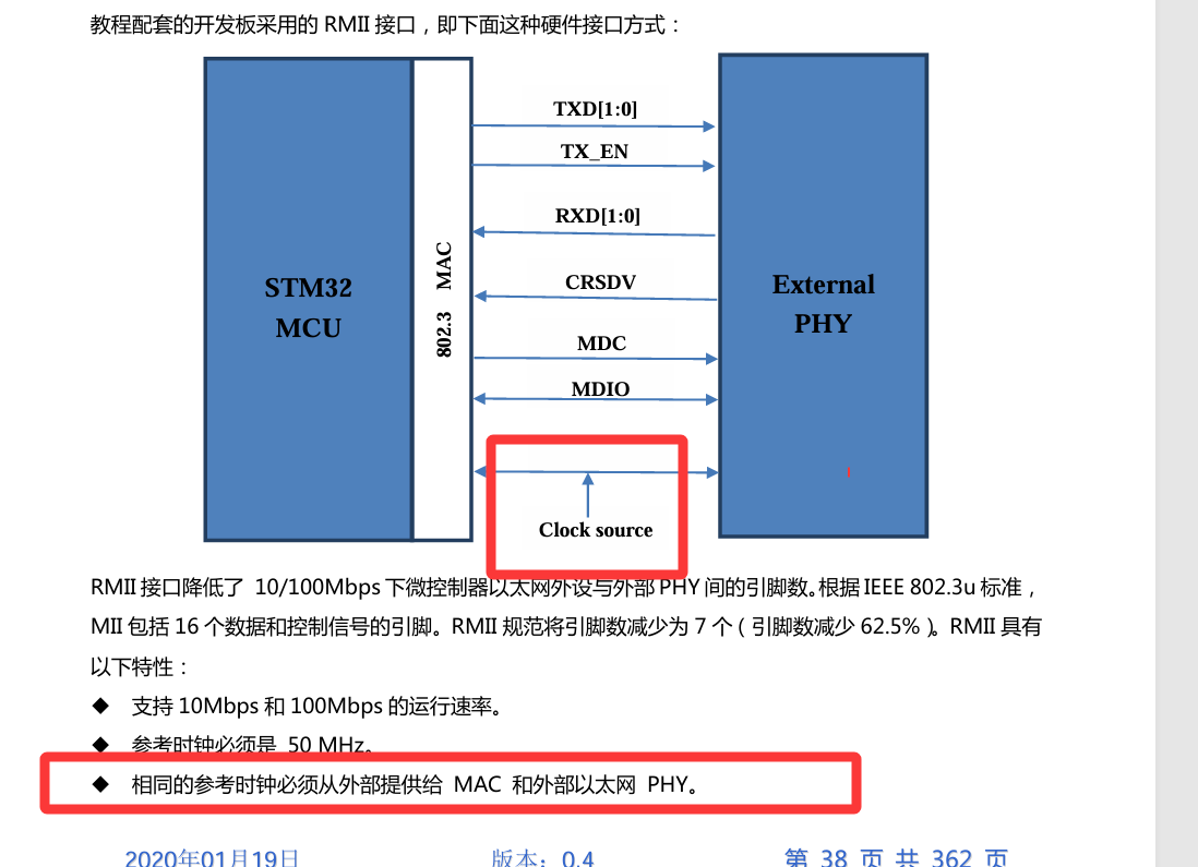

也有可能你的硬件有问题,以RMII方式为例,有个时钟源,你看看是不是没正常工作

找到问题了,外挂phy芯片晶振没起振,谢谢回复!!

对,时钟问题,晶振没起振,估计贴片问题,换了一块板子就是好的。

你这样一回,我也想起来了,我之前也遇到过,PHY没起振,因为LAN87XX,有两个LED,这两个LED有特殊功能,没下拉,然后没起振,就卡在这了,
都怪这个寄存器,没仔细看就以为是DMA问题,实际上参考时钟没进来。
