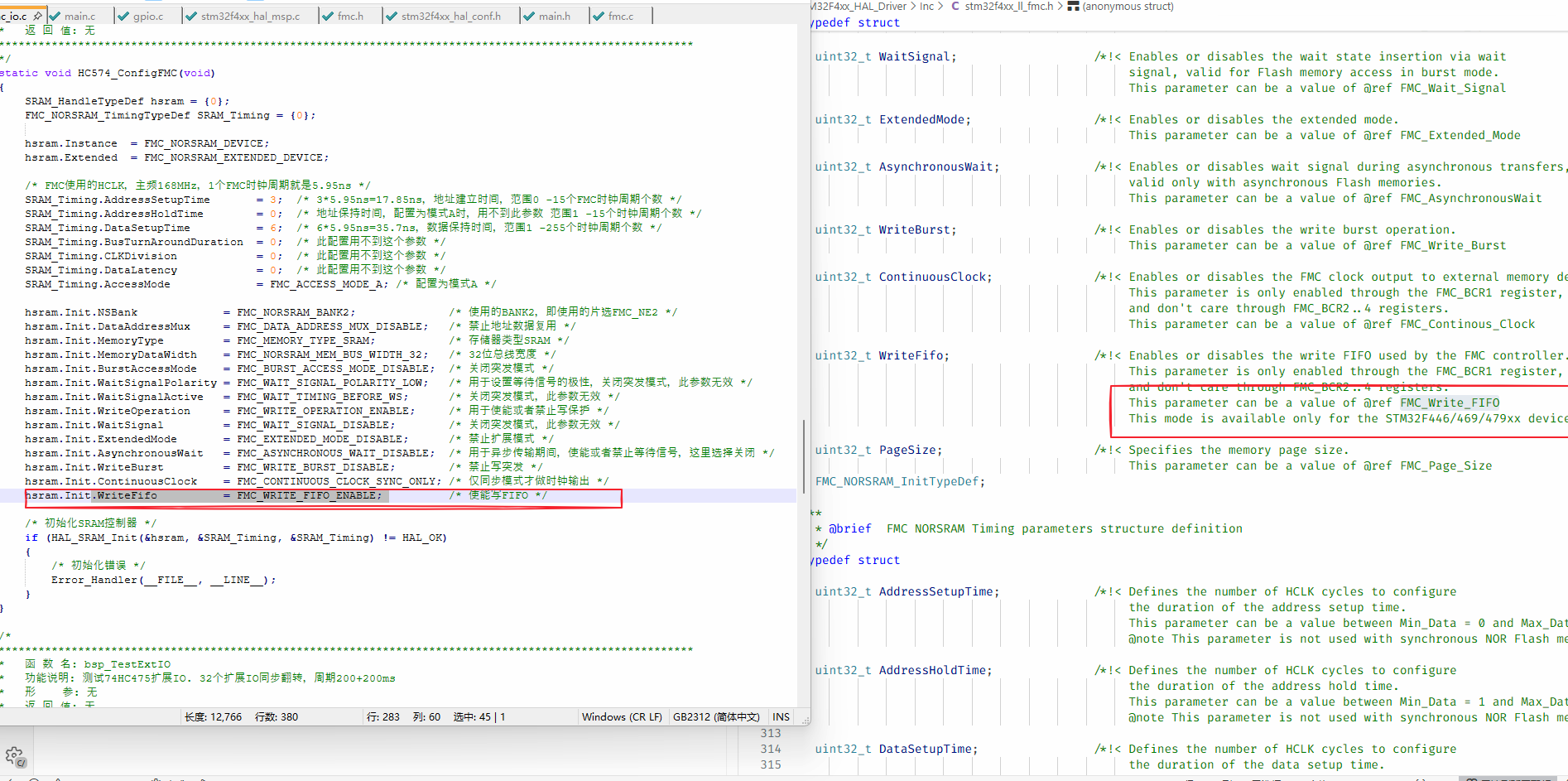

我改用 GCC 报错 Member reference base type 'unsigned int' is not a structure or unionclang(typecheck_member_reference_struct_union)
查了一下发现 This mode is available only for the STM32F446/469/479xx devices
Keil 却能通过

发表于 2025-12-4 10:31:00 | 显示全部楼层
估计是HAL库版本不同。
