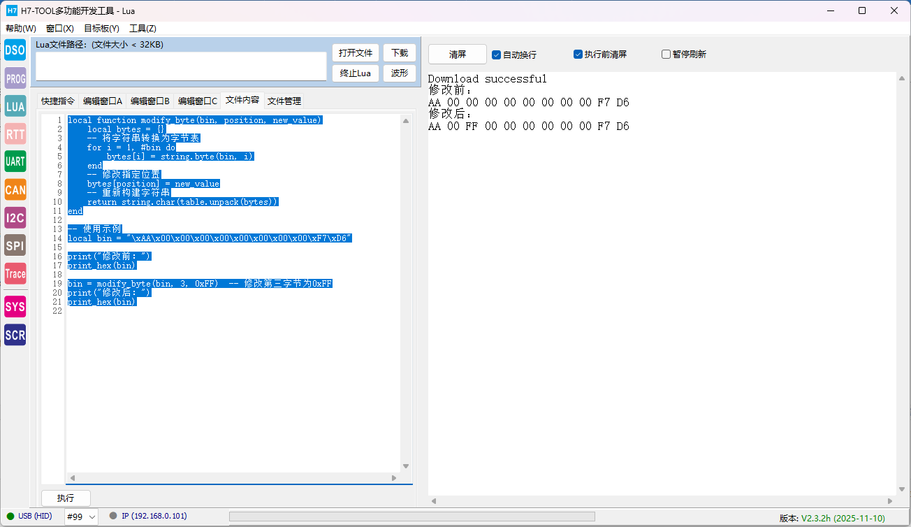

发表于 2025-12-3 19:14:15 | 显示全部楼层
[Lua] 纯文本查看 复制代码
local function modify_byte(bin, position, new_value)
    local bytes = {}
    -- 将字符串转换为字节表
    for i = 1, #bin do
        bytes[i] = string.byte(bin, i)
    end
    -- 修改指定位置
    bytes[position] = new_value
    -- 重新构建字符串
    return string.char(table.unpack(bytes))
end
-- 使用示例
local bin = "\xAA\x00\x00\x00\x00\x00\x00\x00\x00\xF7\xD6"
print("修改前:")
print_hex(bin)
bin = modify_byte(bin, 3, 0xFF)  -- 修改第三字节为0xFF
print("修改后:")
print_hex(bin)
