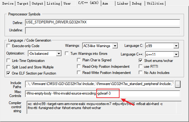

现象:
[C] 纯文本查看 复制代码
typedef struct
    union // 切换相关
        uint16_t ledAll;
        struct
            uint16_t run         : 1;       // LED1 运行  bit0
            uint16_t tx          : 1;       // LED2 通讯
            uint16_t xj          : 1;       // LED3 相间故障
            uint16_t jd          : 1;       // LED4 接地故障
            uint16_t rev         : 12;
        }ledAll_bit;
} led_ctrl_type;
通过烧录器在线仿真时,watch窗口无法查看单个位域内的值,
uint16_t bitfiled被解析为ushort
解决方案,在魔术棒内增加编译选项
强制 DWARF 版本:-gdwarf-3(将调试信息标准从 DWARF 4/5 降级为 DWARF 3,匹配 Keil 调试器的解析能力)
更改后watch显示正常
