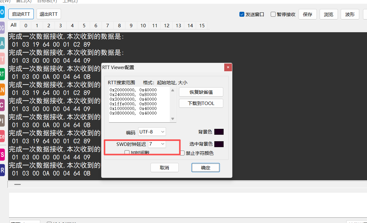

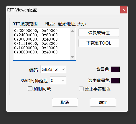

想请教一下 各位老师, 我之前的RTT打印都是可以的, 但是我改了一次 打印更换RTT通道之后  就再也抓不到打印了 , 这是为啥;

加我QQ512464265,我远程看下。

经过老师的远程调试, 发现是我的SWD数据线不好 , 加个延时就好了, 感谢老师指点, 德艺双馨的工匠
