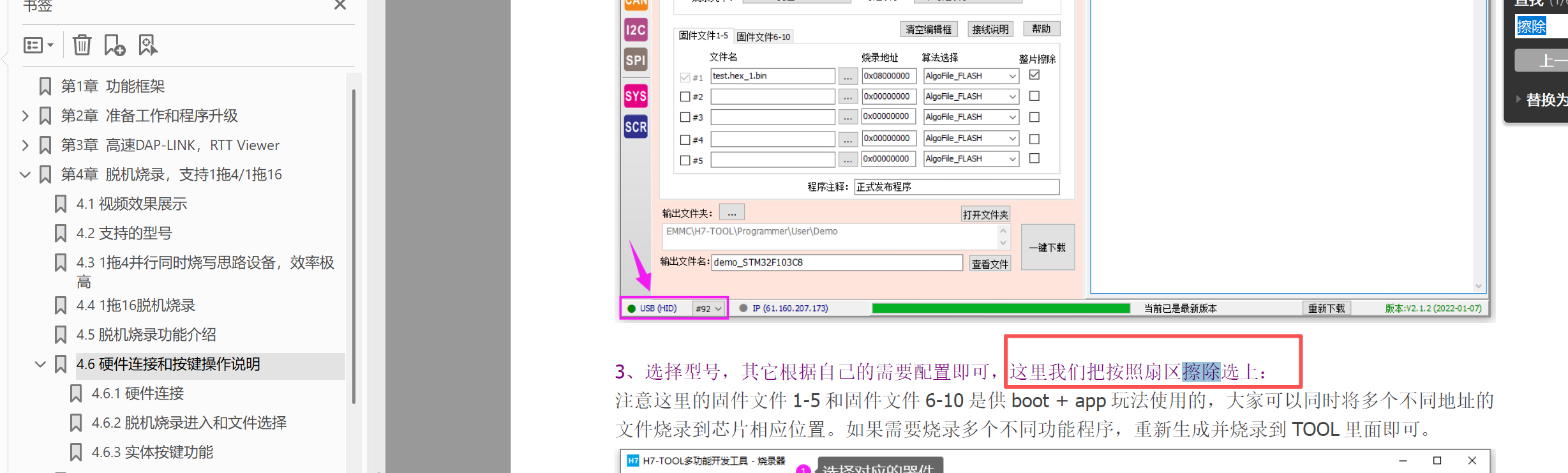

脱机烧录器界面整片擦除有疑问。
如图,上位机界面显示是全片擦除,但是说明手册又说是扇区擦除,
如果是全片擦除的话,该列这么多选择框有何区别?
124403

手册描述有误,谢谢楼主指出,下次升级我们改下。
勾上是整片,不勾上是扇区。

随便勾选一个就是全片擦除吗?

发表于 2025-12-2 20:45:55 | 显示全部楼层
adrves 发表于 2025-12-2 20:31
随便勾选一个就是全片擦除吗?
仅勾选第1个,擦除一次就行了。
因为这里10个选项是对同一个目标板实现boot+多个app+外部flash等存储空间的一次性下载。所以开头整片擦除一次就行了。后你后面勾选整片擦除就把之前烧录给擦除了
