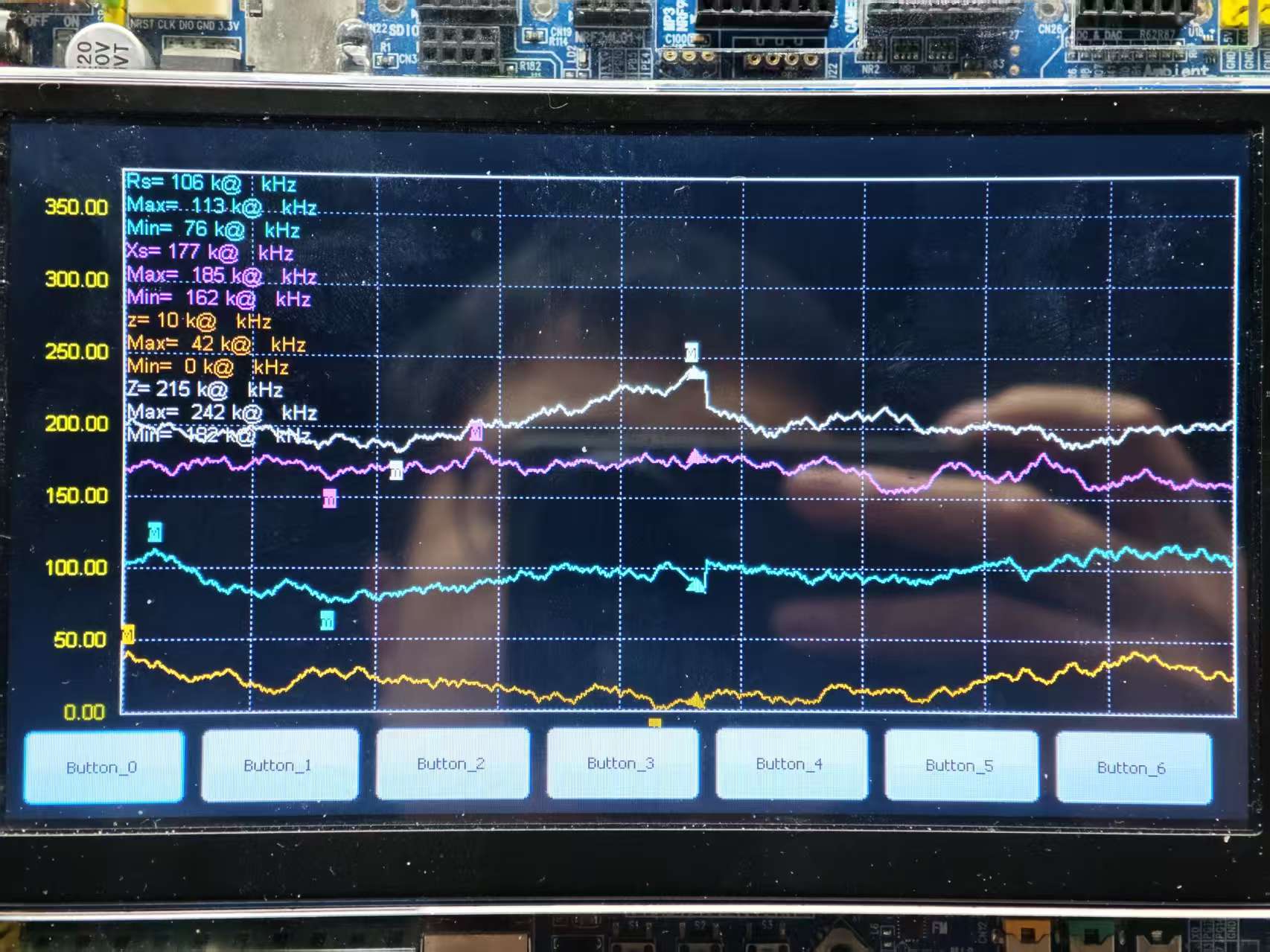

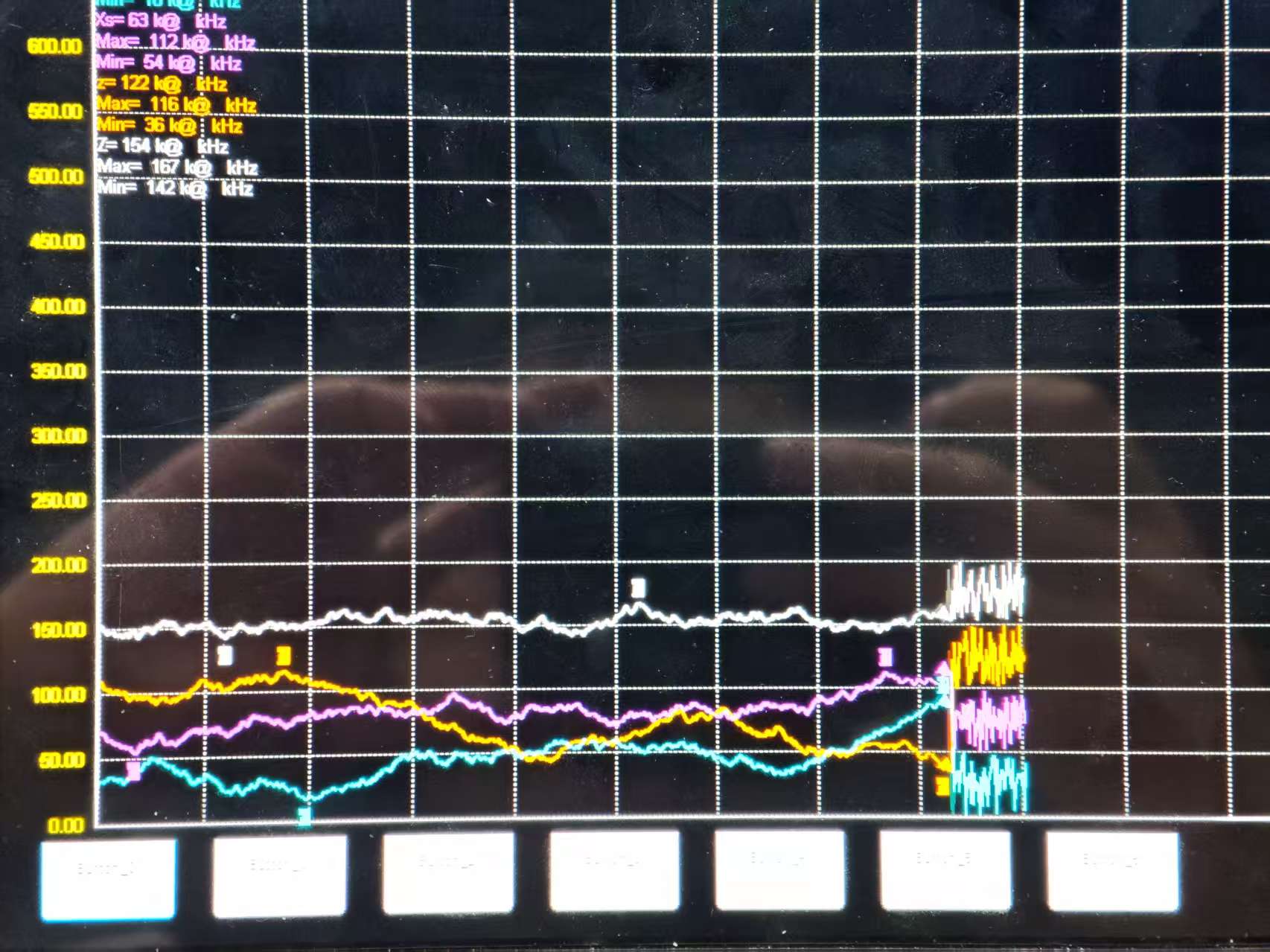

你好,驱动自带七寸屏幕字体清晰驱动十点一寸,修改了大小参数,字体依然很糊 15865052197faf339dcefea150b6aa4a.jpg 3ca2e7f336313ef747e6d9b526f659c6.jpg

新的10.1寸屏分辨率多少。

分辨率:1280*800
发表于 2025-12-2 16:38:32 | 显示全部楼层
不用emWin,简单裸屏展示个字符什么的,显示效果也是这种的模糊吗

直接显示·是清晰的

你这个是H7系列还是F4,如果是H7系列,在bsp.C文件里面配置关闭SDRAM的MPU Cache试试清晰度
