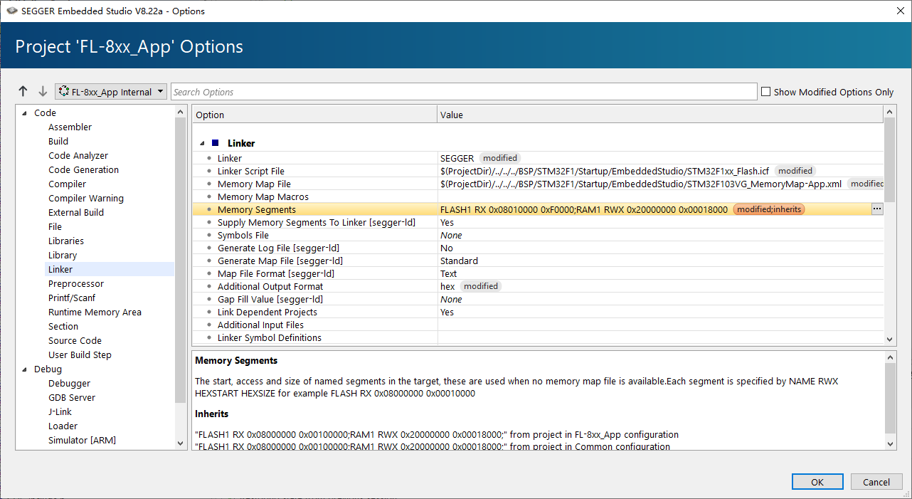

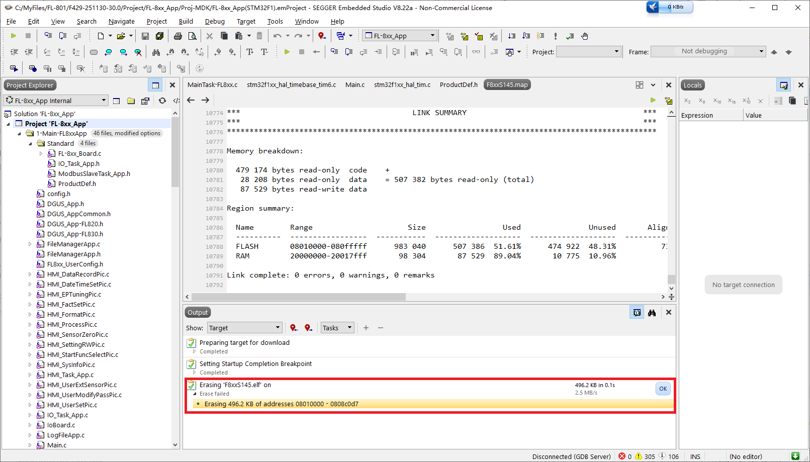

我现在有一个SES的App工程,FLASH地址从0x08010000开始,生成的hex文件可以正常写入和运行。但是用DAP仿真时弹窗报错:invalid FLASH erase range。感觉问题是因为仿真也需要设置成从0x08010000地址擦除,从哪里可以设置呢?

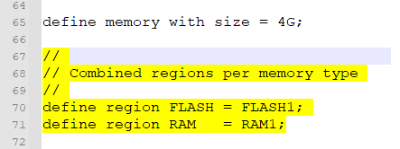

发表于 2025-12-2 09:45:29 | 显示全部楼层
SES的配置和IAR是一样的,修改那个icf文件即可。

请问怎么改呢?
icf文件里我看只有这两行是相关的:
FLASH1和RAM1我在设置的 Linker -> Memory Segments 已经定义好了:
FLASH1 RX 0x08010000 0xF0000
RAM1 RWX 0x20000000 0x00018000
生成的hex文件也没有问题:
现在只是仿真时报错擦除地址错误:
 楼主| 发表于 2025-12-2 16:25:40 | 显示全部楼层
请问如何更改呢?
我看icf里只有以下两句相关:
我在设置的Linker -> Memory Segments 里已经设置好FLASH1和RAM1了
生成的hex文件也是对的
现在只是在仿真时,报错擦除地址错误:

发表于 2025-12-3 10:34:18 | 显示全部楼层
链接地址没错的话,那就是烧录问题。你在SES里面选的哪个芯片?还有一个可能是,SES是用J-Link驱动来支持CMSIS-DAP的,这个不一定靠谱。建议最好用J-Link。
发表于 2025-12-3 11:40:08 | 显示全部楼层
qinfeng173 发表于 2025-12-3 10:34
链接地址没错的话,那就是烧录问题。你在SES里面选的哪个芯片?还有一个可能是,SES是用J-Link驱动来支持CM ...
从底栏的信息来看他用的GDB OpenOCD。
SEGGER推出的SDK兼容DAPLINK支持,刚推出的时候非常难用,会闪退,现在已经放弃不推出支持了。
