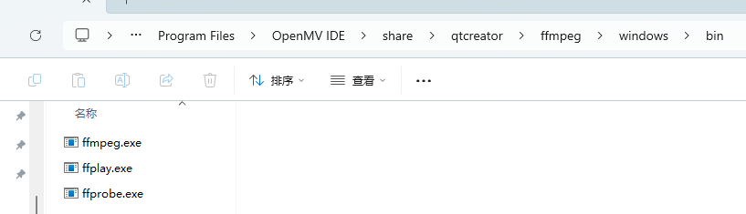

    如果你安装过openmv(打过电赛/卖过山寨openmv/学习简单的视觉图像处理),那么你电脑上已经有打包好的exe了【只有ffmpeg的部分功能,够我们玩mcu的音视频了】,
    否则,只能按网上教程,去下载了。【do it for yourself.】
   这三个都是 FFmpeg 工具集里的核心可执行程序,分工明确,分别对应音视频处理、播放和分析功能,具体作用如下:
  • ffmpeg.exe
    核心是音视频编解码与格式处理工具,功能十分全面。它能读取音视频文件或流,完成解封装、解码、编码、重新封装等一系列操作,实现格式转换、参数调整、内容剪辑、流媒体推流等需求。比如执行ffmpeg -i test.mp4 test_out.avi可将 MP4 格式转为 AVI 格式;也能提取视频中的音频,或是给视频添加滤镜、调整分辨率和帧率等。
  • ffplay.exe
    是 FFmpeg 自带的轻量命令行音视频播放器,依赖 SDL 库实现音视频渲染播放。它不仅能播放本地各类格式的音视频文件,还能播放网络流,常用来快速测试音视频文件是否正常、验证转码效果等。播放时还能显示音频波形、视频帧信息等,比如用ffplay input.mp4可直接播放视频,通过ffplay INPUT -loop 5能实现文件循环播放 5 次。
  • ffprobe.exe
    专注于多媒体文件的信息分析工具。它可解析本地文件或网络流的元数据,输出音视频的详细参数,像视频的编码格式、分辨率、帧率,音频的采样率、声道数,还有文件总时长、码率等。同时也能用于调试损坏的媒体文件,定位流错误。例如ffprobe --show_streams test.avi能查看视频和音频流的详细信息,用 JSON 格式输出信息的命令可方便脚本解析数据。

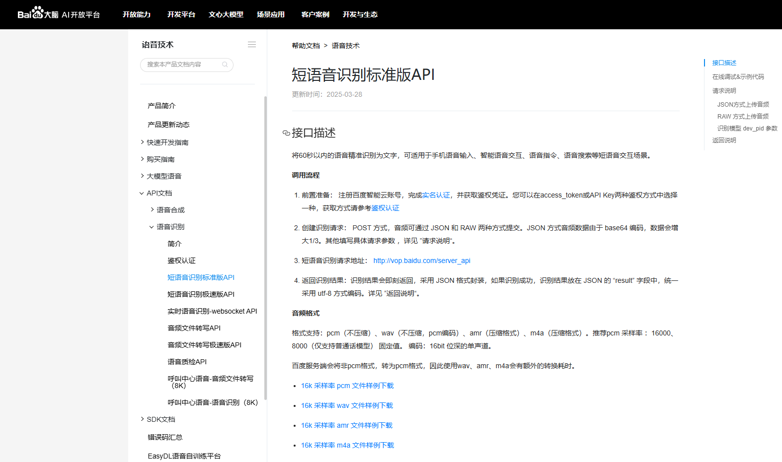

    基础不牢,地动山摇。下面链接是百度语音识别的api接口和一些关键参数说明,如果看不懂的话,如何按百度的要求上传符合要求的原始音频文件呢【音频采集】?那还怎么做音频相关的东西呢?
      https://ai.baidu.com/ai-doc/SPEECH/Jlbxdezuf

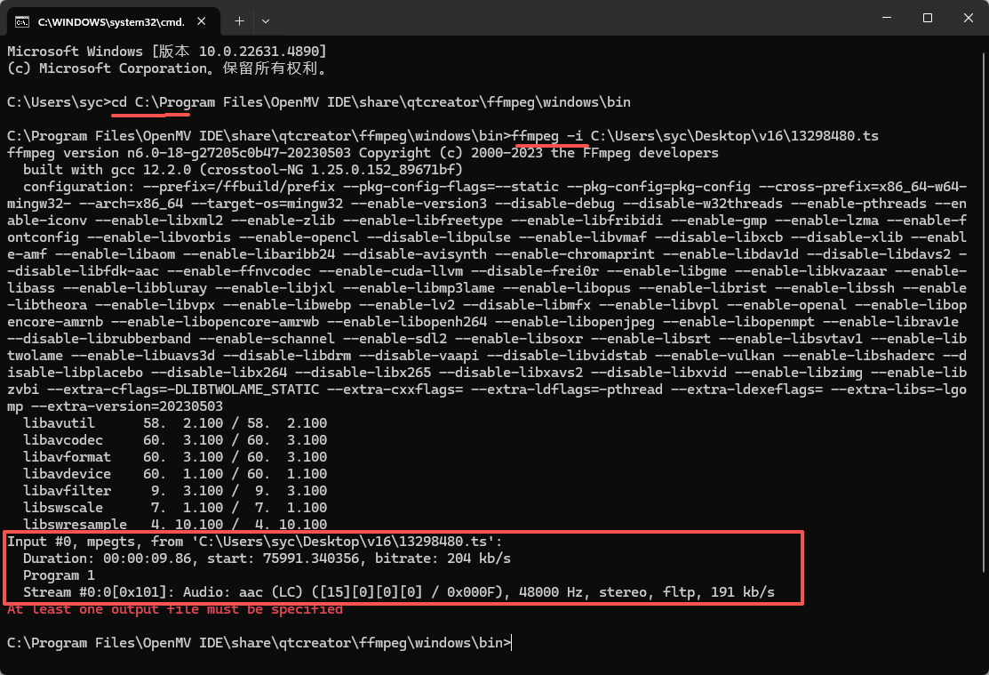

   这里以openmv上安装好的ffmpeg为例,开始准备输入命令行控制ffmpeg对从网页音频流里捕获的ts文件进行分析了。
   1   windows + R,输入cmd,进入dos窗口
   2   切换到exe目录下,     cd /d C:\Program Files\OpenMV IDE\share\qtcreator\ffmpeg\windows\bin           【进你自己的安装目录】
   3   加载ts文件,使用ffmpeg进行分析      ffmpeg -i C:\Users\syc\Desktop\v16\13298480.ts                  【进你自己的文件存放路径】

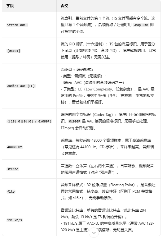

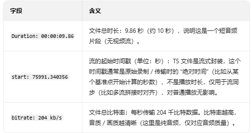

   上图ffmpeg给出了[color=rgba(0, 0, 0, 0.85)]解析后的 TS 文件的编码格式、分辨率、比特率、音视频流信息、时长等元数据 。这里我们就可以得出 央视fm直流音频流的几个解码需要的灰常关键的信息!!
      Duration: 00:00:09.86, start: 75991.340356, bitrate: 204 kb/s
      Stream #0:0[0x101]: Audio: aac (LC) ([15][0][0][0] / 0x000F), 48000 Hz, stereo, fltp, 191 kb/s
      当前音频分片的播放[color=rgba(0, 0, 0, 0.85)]总时长:9.86 秒 -- 解码可用
[color=rgba(0, 0, 0, 0.85)]       ts stream流的起始时间戳为[color=rgba(0, 0, 0, 0.85)]75991.340356【[color=rgba(0, 0, 0, 0.85)]原始录制 / 传输时的 “绝对时间”(比如从某个基准点开始计算的秒数)[color=rgba(0, 0, 0, 0.85)]】--不用关心
[color=rgba(0, 0, 0, 0.85)]       音频比特率 204kb/s   [color=rgba(0, 0, 0, 0.85)]--了解即可

      流索引/流PID:PID用来区分不同流(比如视频 PID、音频 PID)的,我们用来解析提取音频内容时用。-- 重要
      当前音频格式为 aac-lc,编码识别标识0x000F,采样率48KHz,双声道 -- mcu配置解码器和解码参数的核心数据!!!

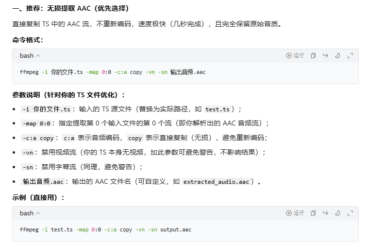

    这是一个纯音频片段(无视频、无字幕),时长约 10 秒;音频编码是 AAC-LC(兼容性拉满),立体声 + 48kHz 采样率 + 191kb/s 比特率,音质中等偏上;可直接用播放器打开【vlc可以直接播放】,或用 FFmpeg 无损提取为 .aac 文件(ffmpeg -i 输入.ts -map 0:0 -c copy 输出.aac),也可转码为 MP3 等格式。
    这里我们为了后续的解码,使用命令提前提取ts里的 aac压缩音频,方便我们自己软件提取出来的和这个进行对比,确认是否提取ok。
