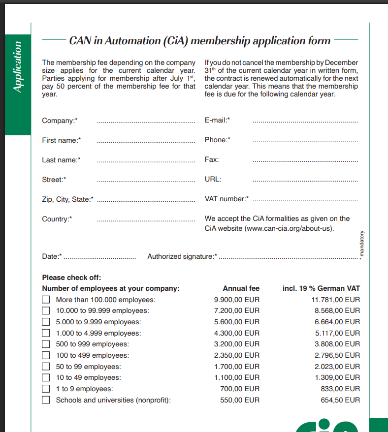

公司打算做CANopen协议的产品,但是我看到网上说需要申请vendor-ID,并且需要付一笔费用。对此,我有以下疑问,希望有做过CANopen协议产品的大佬帮忙解答
1、做产品售卖时,vendor-ID一定要申请吗,能不能乱填几个测试的id
2、如果需要申请,大概说一下申请流程
vendor_id_order_form.pdf
118.21 KB, 下载次数: 4
 楼主| 发表于 2025-11-28 18:19:47 | 显示全部楼层

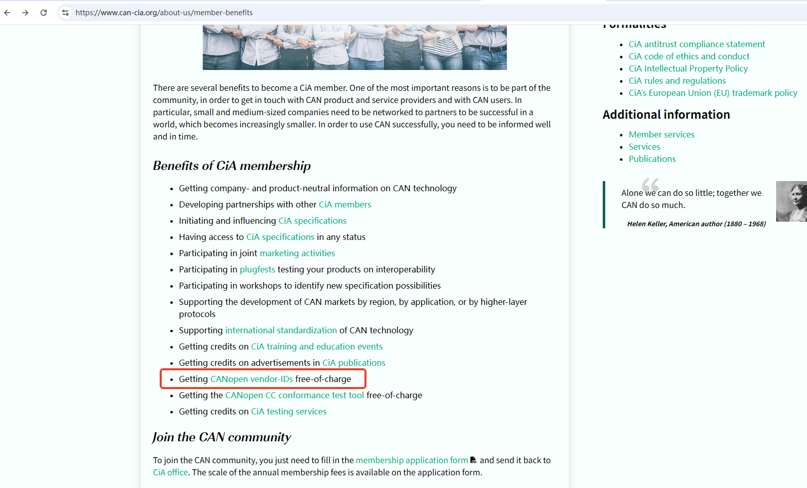

补充:加入CAN in Automation (CiA) 可以免费获取vendor-ID,但每年需要给会员费
 楼主| 发表于 2025-11-28 18:21:01 | 显示全部楼层
补充:加入CAN in Automation (CiA) 可以免费申请vendor-ID,单每年需要给会员费

相当于起步一年一万几的会员费
