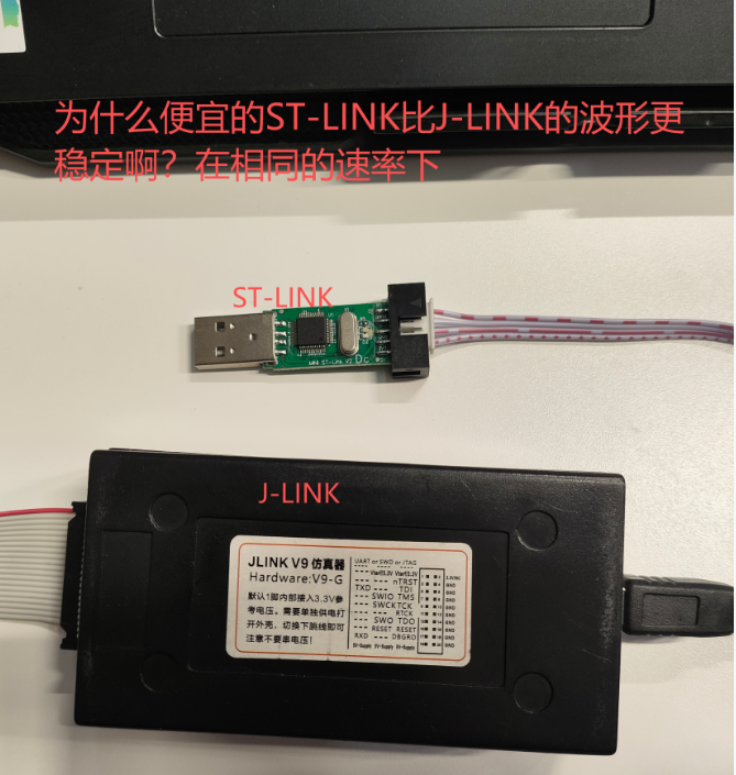

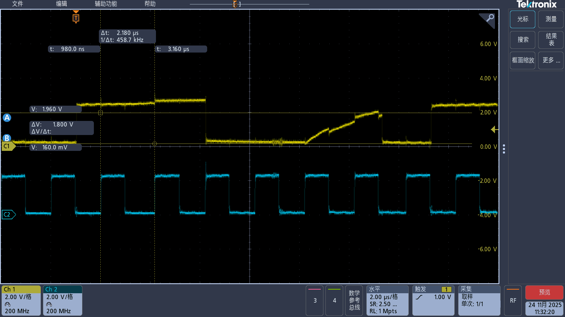

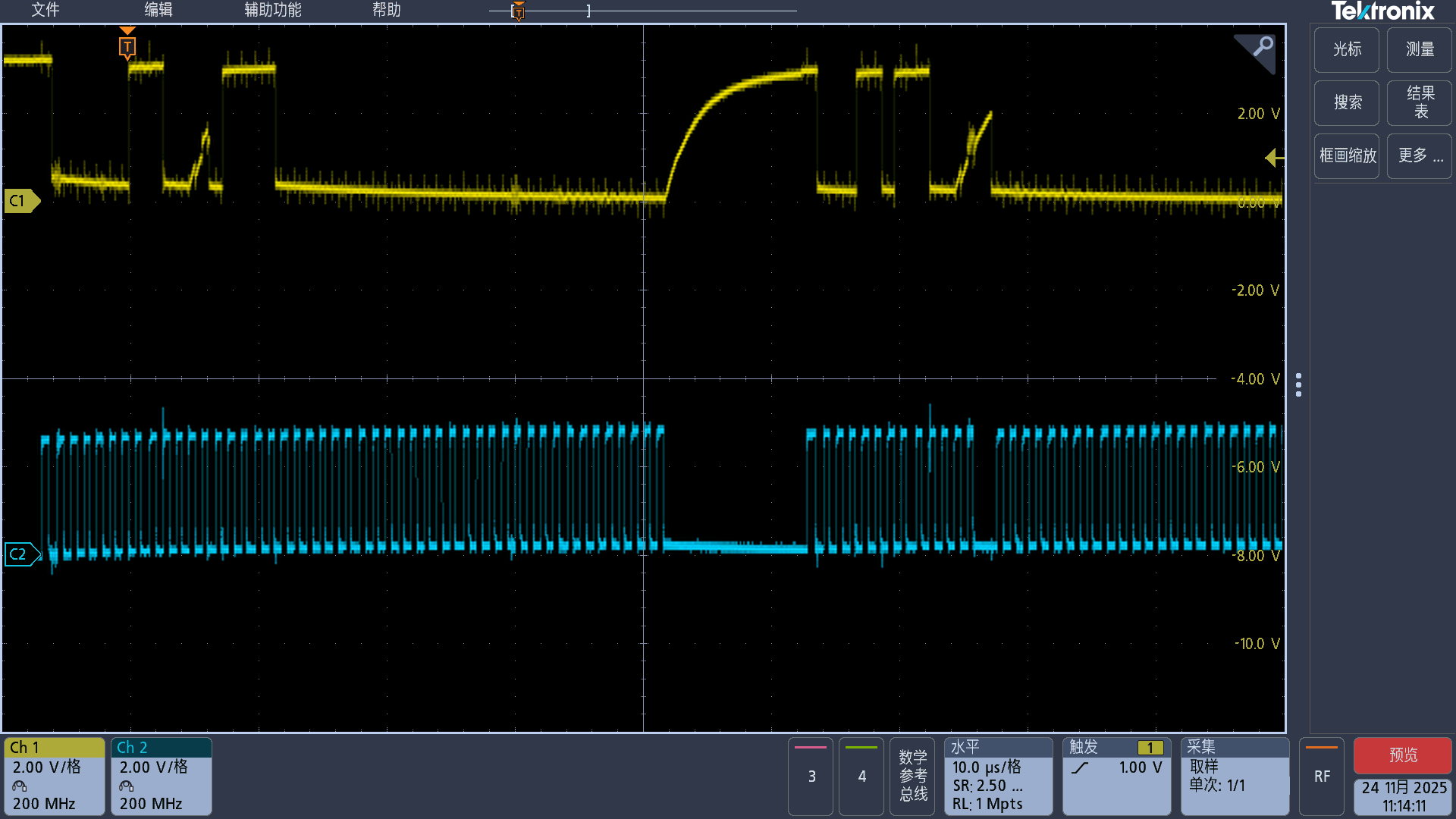

1.使用淘宝上百元的J-LINK-V9仿真器,带3.3V供电能力;
2.STM32F407的SWDIO没有外部上拉,SWCLK没有外部下拉;
3.J-LINK设置传输速率为500K;
4.J-LINK下载程序和RTT打印报文时,也没有发生明显的问题,只是抓取到波形抖动;
请问,为什么SWDIO的电压不是3.3V,就算SWDIO增加10K的上拉电阻后,并且开发板带有供电能力,SWDIO的电压也上升不到3.3V??

发表于 2025-11-29 10:23:44 | 显示全部楼层
这个看着更像是上升沿时间略长。

 楼主| 发表于 2025-12-1 09:32:05 | 显示全部楼层
eric2013 发表于 2025-11-29 10:23
这个看着更像是上升沿时间略长。
请问,SWDIO添加上拉电阻是不是更好些。实际测试也是添加10K的上拉电阻就没有这种问题了

发表于 2025-12-1 09:42:25 | 显示全部楼层
你的排线有没有延长?还有这咱排线时间长了有可能接触不良,换根排线就好了。

发表于 2025-12-10 08:28:39 | 显示全部楼层
拆开jlink看看有buffer没?
可能廉价的jlink没加buffer,直接io输出了
