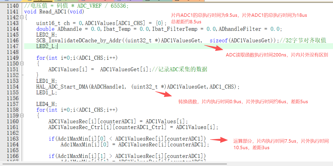

用QSPI内存映射之后跳转到外部Flash执行代码,发现卡在定时中断里出不来了,测量ADC的DMA读取和发起下一次转换的代码执行时间发现差距很大,QSPI没有配置使用DMA。ADC的DMA配置和读取函数如下,ADC1读取了4个通道的数。片内运行时,用了3us执行片外运行时,用了8us执行可能是什么原因导致这样的差异,现在排查找不到方向

内容不知道为啥不见了,QSPI进入内存映射模式之后,跳转到片外执行APP,发现片外执行ADC的DMA转换以及浮点计算的时间变长。C:\Users\Tim\Desktop\ADC的DMA.png

不是很正常么,片内片外速度不一样,

qspi肯定要慢点的,可以看下qspi的读指令是不是Fast Read Quad I/O,qspi的sck时钟是不是提到最高了,然后把mpu设置下,把外部flash地址设置成bufferable、cacheable、not shareable

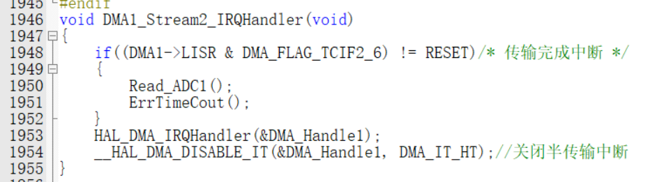

1、你这个代码实现有点问题,从代码来看,没有看到你的START ADC DMA后等待传输完成就读取数据了,不太合理。
2、开QSPI最高性能,左上角这个配置

好的硬汉哥,因为放在50us的定时中断里操作,所以是先读取然后发起下一次转换了。MPU这块好像没配,我去试一下

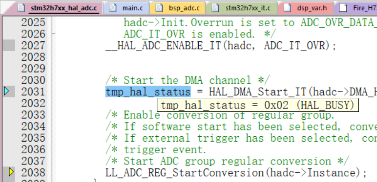

发现一个新问题,if(HAL_ADC_Start_DMA(&ADCHandle1, (uint32_t *)ADC1ValuesGet,ADC1_CHS)!= HAL_OK)除了第一次返回的是HAL_OK,之后返回的都是HAL_BUSY。像是标志位没清除,这个应该调用什么函数重置它的状态。之前是这么写的,后来找官方例程里函数调用,也没成。之前程序里不管片内片外,直接转换读取也都是能正常工作的,这个标志不清楚会带来什么影响。

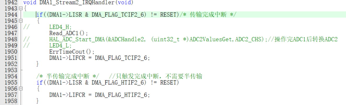

这个操作姿势不对,存在之前的转换还没有完成,就发起新操作的问题,你需要ADC中断和DMA中断都打开,中断里面仅写HAL的处理函数。
然后你的处理要在ADC的传输完成回调里面处理。

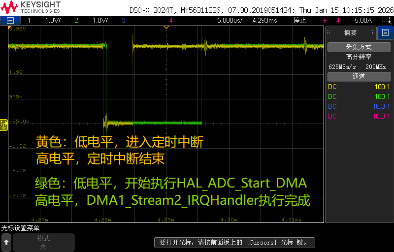

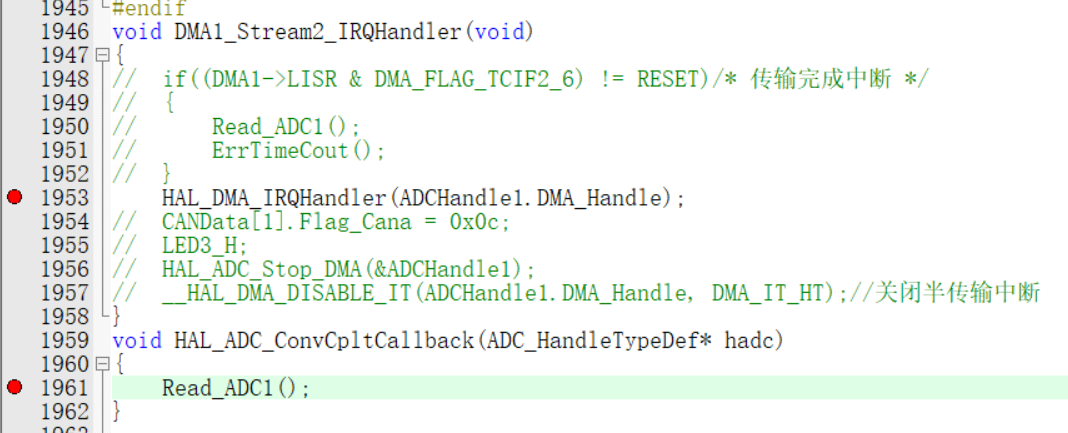

我后来改成只在DMA中断里清状态,在ADC完成的回调里读数了,但是返回的状态还是BUSY。用示波器抓取,从执行ADC转换到DMA中断结束,这个里面包含的转换时间是远小于定时中断时间的,应该不会在上次转换没完成就发起下次转换吧。

不行的话,参考我们V7的例子改下吧,做了定时器触发ADC+DMA双缓冲实现。
