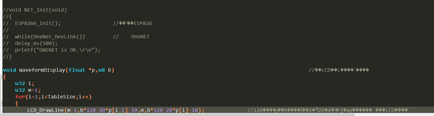

keil5更改编码为2312后中文仍为乱码

 楼主| 发表于 2025-11-28 09:38:02 | 显示全部楼层
eric2013 发表于 2025-11-27 17:00
MDK的编码修改,主要影响新建文件,如果你这个文件是之前已经创建的,之前是什么编码,还是什么编码。
我是之前写的文件,都是好的,过了两年,再打开中文成乱码了

发表于 2025-11-28 11:00:16 | 显示全部楼层
keil不负责现有文件的编码转换,得用其他编辑器(vscode\notepad++)打开,切换编码直到正常显示,再另存编码转换。
