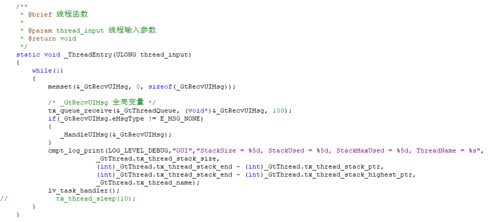

在ThreadX系统中创建了一线程,打印其当前栈空间和最大栈空间。在正常运行时栈使用空间约500字节,但是最大使用空间为2800多字节。为何两个值差别如此之大?当我为线程开辟的空间小于3KB的时候,线程就无法运行。感觉ThreadX的线程消耗栈空间比较大。
线程函数如下:
线程函数
线程函数
打印log如下:

这么大占用和ThreadX没关系。
把你的lv_task_handler注释掉看看
 楼主| 发表于 2025-12-1 09:21:39 | 显示全部楼层
eric2013 发表于 2025-11-27 11:23
这么大占用和ThreadX没关系。
硬汉哥,注释掉lv_task_handler后正常。
但这是LVGL的函数,是LVGL需要裁剪吗?
