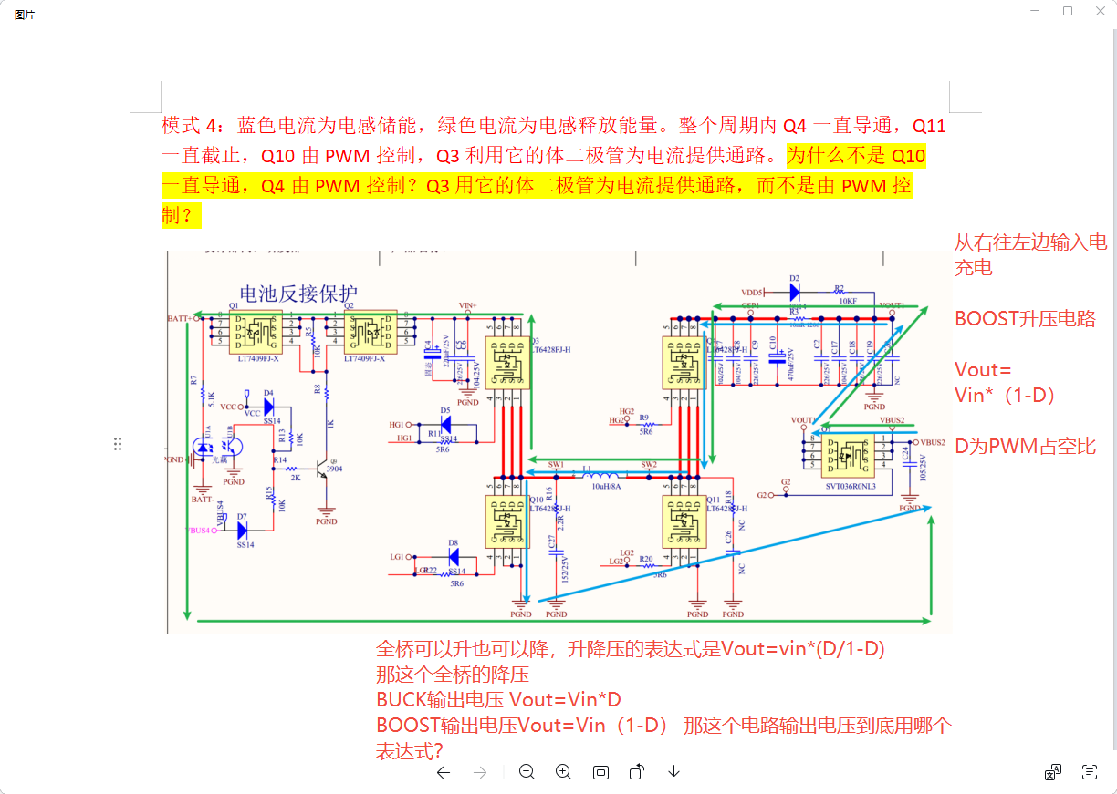

BUCK、BOOST、BUCK-BOOST输出电压到底按那个公司算才对?因为只能是一种状态,升压或者降压,不可能同时升降压。那这个电路输...

发表于 2025-11-26 16:52:33 | 显示全部楼层 |阅读模式
BUCK、BOOST、BUCK-BOOST输出电压到底按那个公司算才对?因为只能是一种状态,升压或者降压,不可能同时升降压。那这个电路输出电压到底按哪个公式来算呢
