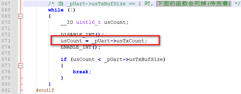

最近项目要用到很多串口,测试发现当前启动串口5以后,整个RTX系统就会卡死。
用SW接口调试,发现卡在的位置应该是 bsp_uart_fifo.c的赋值发送缓存个数的位置
很好奇,这里为什么会被卡住,想问下,这个历史的问题,有解决方案吗?
目前我的临时方法就是不判定发送缓冲区是否满了,我跳过这个过程发送。
暂时没发现程序有什么异常,我应用层发送的数据比较周期性,大概2秒一次,每次16字节。
应该不会出现发送缓冲区慢的情况

标准库bsp_uart_fifo.c里面串口发送函数UartSend修正完善
https://forum.anfulai.cn/forum.p ... 5694&fromuid=58
最后定位到问题原因了。物料混乱导致的。
实际产品应用的应该是103RC的型号,支持串口4和串口5....
实际出故障的单板,物料编码用的是103RB,这个RB可能是之前贴装的时候搞乱了。
查看手册发现103RB是没有串口4和串口5的,这里就导致了当采用串口5发送数据的时候
随便发送几次数据,数据的发送缓存就会填满,然后因为硬件没有COM5的原因,数据是发送不出去的,最终就卡死在while(1)里面了
以后遇见一些神奇的问题,可以关注下,是不是换用了相同的封装,但是芯片内部资源不同的芯片所引起~
