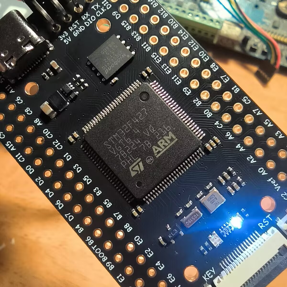

请教群内大佬一个问题,关于STM32F427ZG芯片的固件烧录问题。

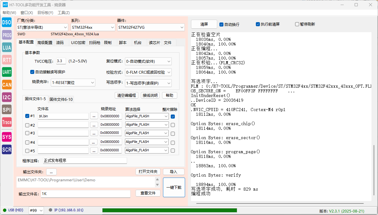

1)问题现象:通过h7 tool 烧录固件的时候,总是弹出写选项字失败。但是通过STLINK Utility就能够正常读写。
写选项字...
FLM : 0:/H7-TOOL/Programmer/Device/ST/STM32F4xx/STM32F42xxx_43xxx_OPT.FLM
OB_SECURE_OFF =         EFAAFF3F FFFFFFFF         ...
  prog ob failed        1
  断电
  prog ob failed        1
  prog ob failed        2
  断电
  prog ob failed        2
  prog ob failed        3
  断电
  prog ob failed        3
写选项字失败
2)我的操作具体选择项
2.1)PROG页面,已勾ST->STM32F4xx->STM32F427ZG
2.2)使用的脚本,STM32F42xxx_43xxx.lua
2.3)烧录参数,基本参数勾选了 自动解除读写保护
跪求各位大佬指点,万分感谢。

找了个427的板子,帮楼主测试了,确定没问题
