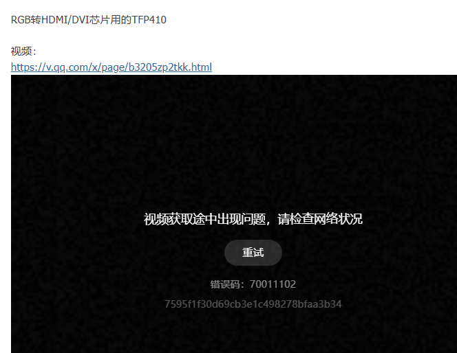

使用双缓冲不知道会不会提升一下 帧率 呀 ?
貌似视频看不了鸭
貌似视频看不了鸭
视频正常,这个是之前上传到腾讯的视频。

 楼主| 发表于 2025-11-27 11:28:00 | 显示全部楼层
eric2013 发表于 2025-11-27 11:12
视频正常,这个是之前上传到腾讯的视频。
貌似看不了鸭

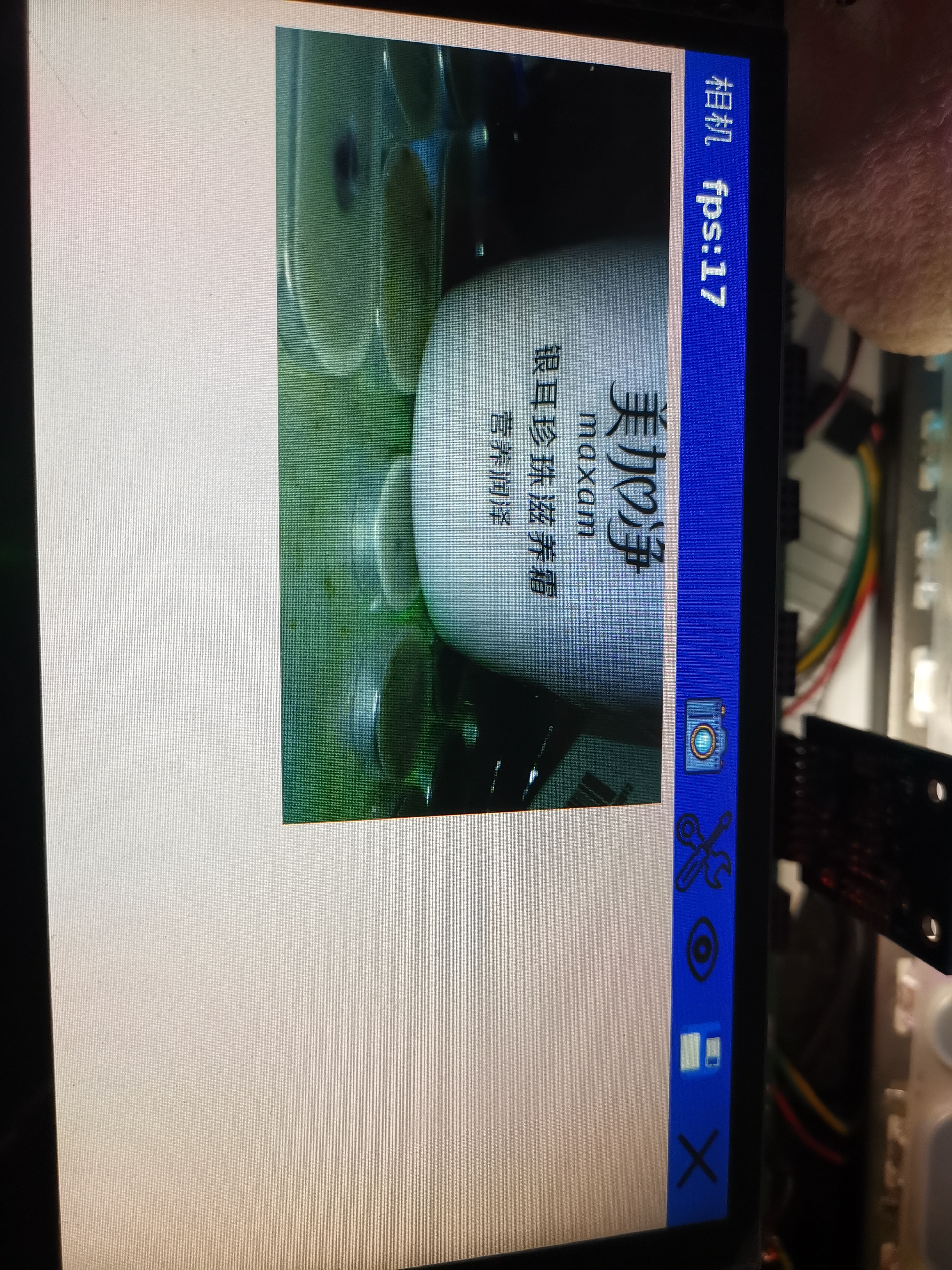

 楼主| 发表于 2025-11-29 10:55:54 | 显示全部楼层
640*480 配置, 显示使用 640*420 貌似也还可以哟
h7 + sdram  貌似到不了 30 帧, 不知道是不是 sdram 作为缓存速度不够的原因吗 ?
如果配置为 640*480 显示图像 帧率 >= 19 就会出现撕裂感
