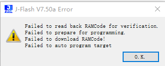

 楼主| 发表于 2025-11-25 17:08:31 | 显示全部楼层
eric2013 发表于 2025-11-25 14:51
排除这个问题
被血虐了一晚上,锁定IAR8.3下载STM32H7的V版硬件芯片的下载算法有bug
谢谢,看着好像不像。我用JLINK下载hex文件的时候,提示如下
很奇怪的现象。但是用ST Cube Programmer,使用STLINK就可以下载成功。
