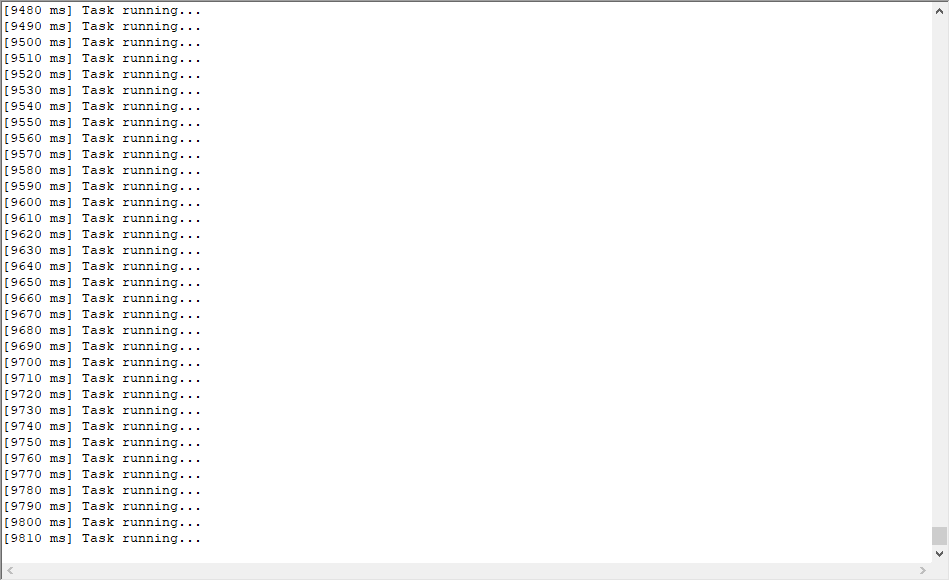

基于安富莱V7开发板BSP软件包的基础,构建新的定时任务调度器,取消原有的bsp_runPer1MS等函数,目标是统一任务结构体与动态调度,摆脱硬编码的1ms/10ms/100ms任务队列,使系统能够注册任意周期的定时任务,并且添加了定时校正,避免原有的软件定时产生偏移误差,实测效果很好。
