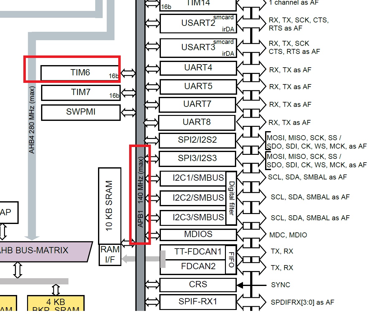

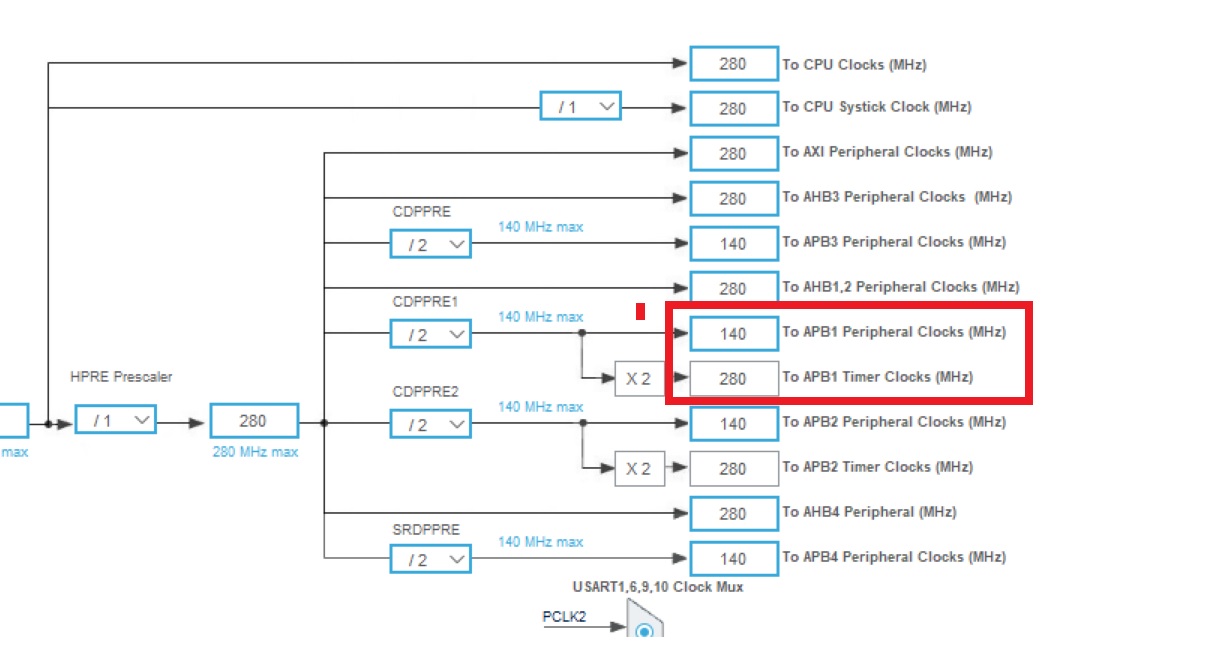

需要给STM323H7B0配置TIM6定时器中断,需要知道TIM6的时钟是多少,在STM32CubeMX 时钟配置界面,有一个“To APB1 Peripheral Clocks”, 是140M,还有一个直接写的就是定时器“To APB1 Timer Clocks”, 是280M.
要以哪个为参考呢?
我看DataSheets上的框图,TIM6是挂在APB1总线上的,APB1总线最大支持140M时钟,但是上面这个“To APB1 Timer Clocks”是280M,不匹配了,不知道这个是干嘛用的?

图形中不是很明白了么,定时器是X2的,其它的仍然是140M

STM32 MCU 定时器主频采用的策略都是
1)若 APB 与 AHB 同频,则定时器与 APB 同频;
2)若 APB 是 AHB 分频,则定时器是 APB 二倍频。
在你的案例中,APB1 除定时器外外设时钟 140M,APB1 的定时器时钟 280M。

感谢解惑

明白了,感谢解惑
