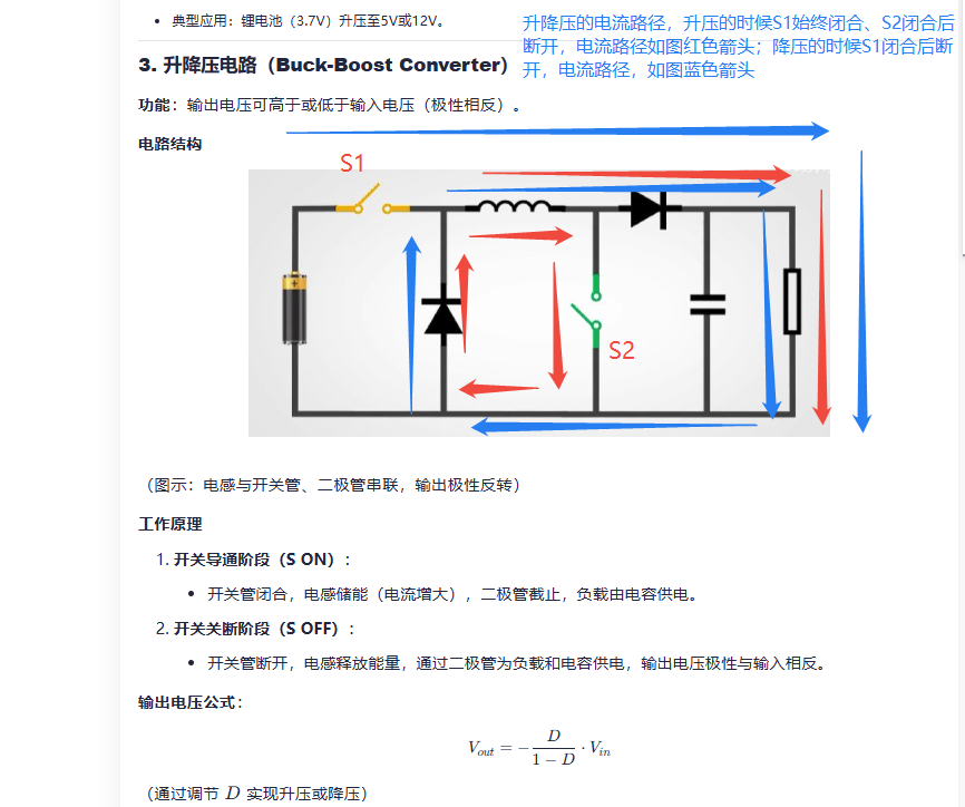

降压、升压、升降压电流路径

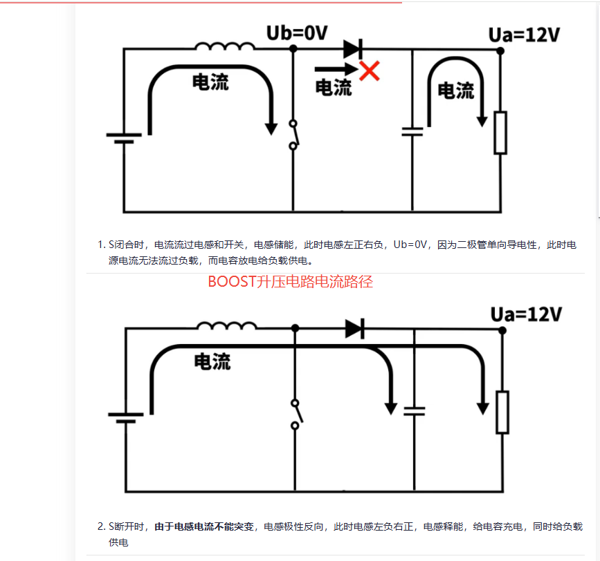

升压、降压电流路径应该没问题?
升降压的电流路径,升压的时候S1始终闭合、S2闭合后断开,电流路径如图红色箭头;降压的时候S1闭合后断开,电流路径,如图蓝色箭头,电流路径理解是否正确?请指正
