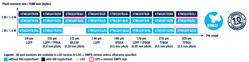

   1. stm32h7b0 和 stm32h7b3 的关系  类似   stm32h750 和 stm32h743。其实h7b0的flash是2MB的,手册上标的是128KB,我当2MB用了一段时间了,正常工作。
         https://www.st.com/en/microcontr ... /stm32h7a3-7b3.html
         https://www.st.com/en/microcontr ... 7b0-value-line.html

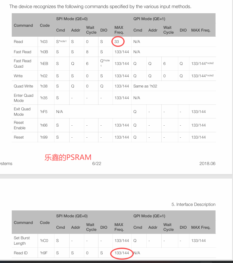

   4. ESP-PSRAM64H/APS6404L 都是8MB,3.3V供电的【都有1.8V的型号】。区别为 后者的读ID指令spi频率得<=33MHz,但是我实测按120MHz读取,也是OK的,也就是可以和乐鑫的底层驱动无缝移植,无须修改代码。

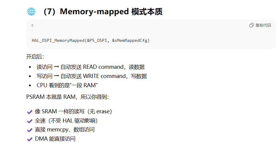

理解内存映射的本质
       在以下3种模式中:
         间接模式:所有操作均通过OCTOSPI寄存器预设命令、地址、数据和传输参数。
         自动状态轮询模式:外部内存状态寄存器被定期读取,并且在标志位设置的情况下可以生成中断。此功能仅在常规命令协议中可用。
         内存映射模式:外部存储器被内存映射,系统将其视为内部存储器,支持读写操作。
      内存映射是让你可以当内部sram一样,配置好 sct分散加载文件后,就可以直接操作的,例如
        mem_addr = (__IO uint32_t*)(0x90000000); //OCTOSPI1 0x90000000 - 0x9FFFFFFF
        for (int i = 0; i < 4096; i++) {
             *mem_addr++ = 0x112233A5;  //这样就实现了将数据写入外部的psram,qspi外设自动按照初始化的配置,实现底层读写时序,对开发者是透明的。

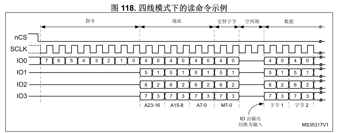

        psram_write(addr, 0x112233A5,4096); //内部按时序图实现 指令+地址+交替字节【无】+空指令【无】+数据,如下图
       所谓的 交替字节是指,这次通信需要额外携带的参数【即附加信息】,像这个psram,没有。
       所谓的 空指令,就是空等多少个周期,例如要从psram里读数据,你告诉psram地址后,它得查找一会,得耗时一下吧,这时你只能等吧,否则读的数据就是错的。

    QSPI的通信阶段
       看下面这个图,心里就有底如何编写qspi底层驱动了,每个指令一定要搞清各个阶段是否存在【这个对照存储芯片的指令时序图,就能知道各个参数怎么配置了,较为简单】,指令长度、数据长度等,OSPI外设对这个阶段,拆分的更细,所以结构体变量更多,需要细细品读,磨刀不误砍柴工。

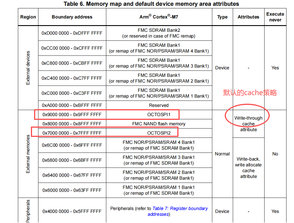

    stm32h7b0具有两个ospi外设【支持8线存储芯片,容量最大256MB】,分别映射两个内存区域。
    关于cache策略的配置参见参考链接2,按照作者的思路将 wt改成了Device模式【TEX=0,C=0,B=1,S=0】,这样就不用读的时候去调用cache的api确保数据一致了 。

   先给psram发进入qspi模式的0x35命令【spi模式下】,再配置 ospi外设的内存映射读和写模式【这里使用 0xEB和0x38两个指令】,分别的时序就ok了,然后就配置sct文件,就可以当普通sram对待了,就是速度慢了点(133MHz 四线,但sdram 可以16线、32线,带宽高多了)
