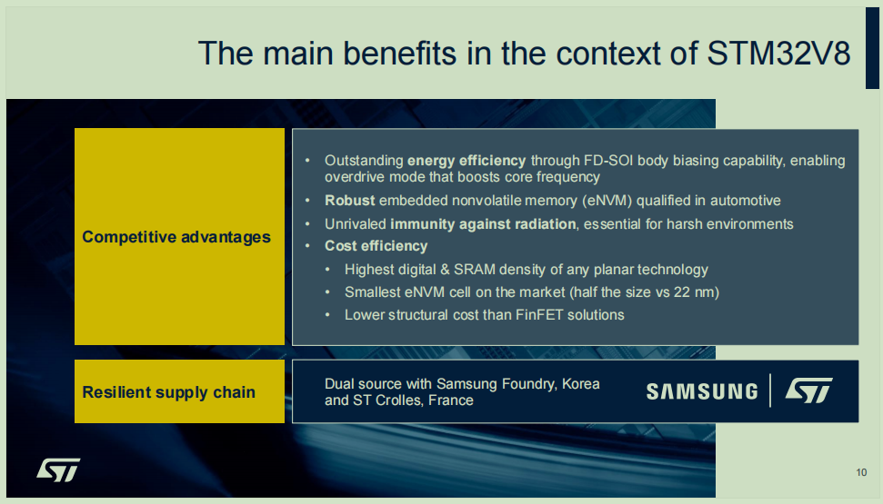

【STM32V8采用的PCM eNVM】
PCM eNVM = embedded non-volatile memory (eNVM) with phase-change memory
ST对自家这个Flash的介绍如下:
对新存储器的需求
使用18纳米工艺节点带来了诸多挑战,包括闪存的使用。实际上,在如此先进的CMOS节点上使用浮栅存储器成本效益不高。因此,意法半导体必须找到一种与此类技术更匹配、同时能提供有竞争力的NVM单元面积和类似闪存可靠性的新型存储器。最终我们选择了相变存储器。本质上,PCM使用一种硫系化合物,该化合物会因电流脉冲引起的温度变化而改变状态。非晶态具有高电阻性,而其多晶相则具有高导电性。通过施加适当的电流,系统可以利用相变来存储"0"或"1"。
MCU中最小的eNVM单元
意法半导体已在我们的Stellar系列汽车MCU中使用了相变存储器。我们在这个要求极高的市场中获得的专业知识很好地转化到了通用微控制器上,当我们需要使用如此小的工艺节点时,促使我们在STM32V8上采用PCM。事实上,与MRAM和RRAM相比,我们的PCM使存储器占用面积减少了一半,从而提供了MCU中最小的非易失性存储器单元。我们的PCM支持代码10,000次写循环,数据100,000次写循环,并提供20年的数据保留期。此外,由于它不需要像闪存模块那样进行擦除操作,因此可以提高效率。
经过验证的可靠记录
STM32V8中采用的意法半导体相变存储器是SpaceX为其星链星座选择STM32V8的主要原因之一。近地轨道环境尤其具有挑战性。因此,该公司需要一款足够坚固的微控制器,能够承受高辐射条件,同时提供实时处理能力,并受益于抗磁场的大型嵌入式存储器。SpaceX已宣布在星链迷你激光系统中使用STM32V8,以实现高速、低延迟连接,在4000公里距离上速度高达25 Gbps。此外,SpaceX表示其团队也在探索其他可能受益于这款新型ST微控制器的应用。
【与MRAM,RRAM的比较】
价格上还没法比较,等STM32V8正式上线公布后,再比较。
根据ST的介绍,PCM eNVM的与MRAM和RRAM相比,PCM使存储器占用面积减少了一半,其它的相比RRAM和MRAM并没有特别优势
