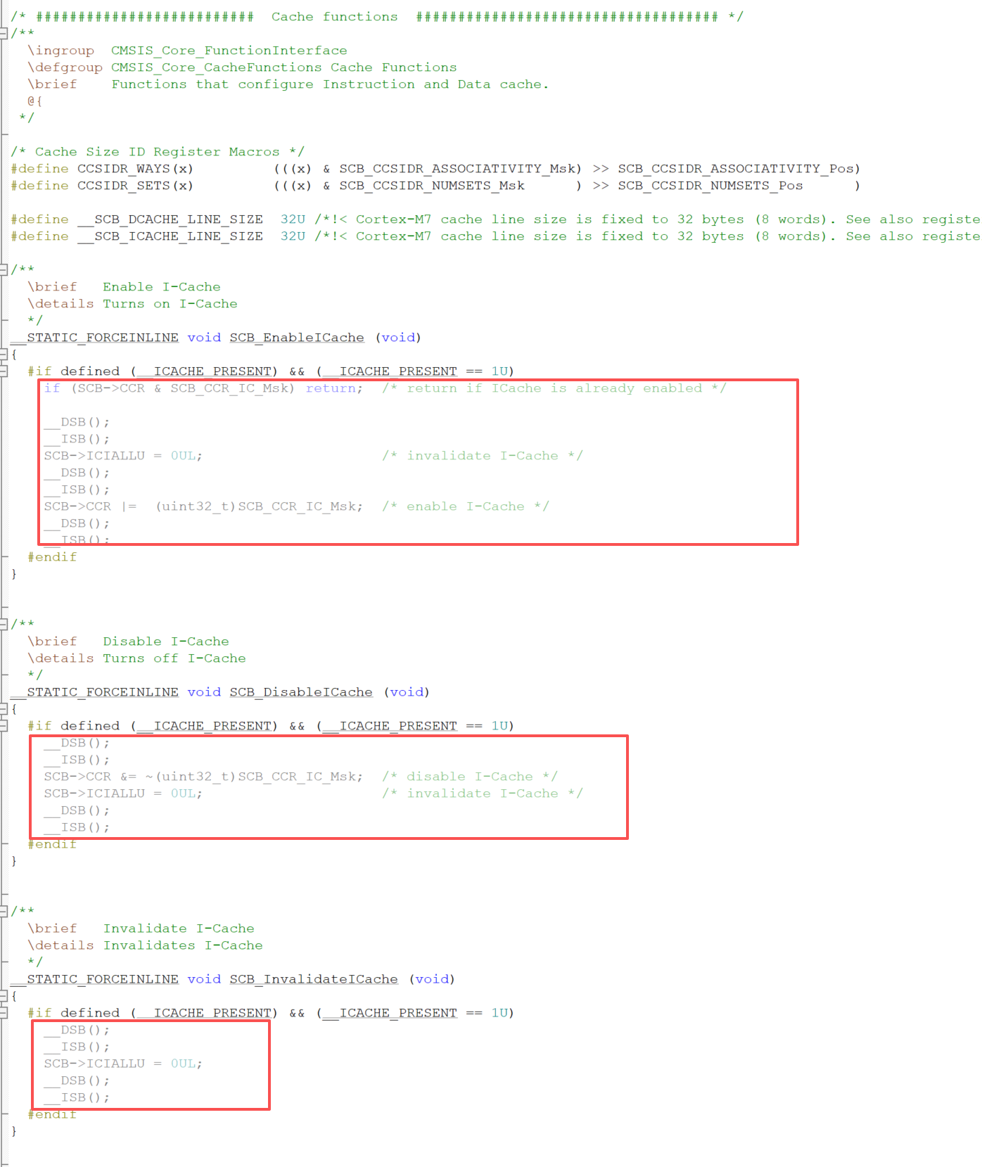

STM32H723VGH6,使用CubeMX直接生成的代码,直接在main.c中跳转SCB_EnableICache();定义,发现在core_cm7.h中定义,但是函数内容宏定义未定义,查找__ICACHE_PRESENT,发现在另一个头文件stm32h723xx.h中有定义,该头文件包含了core_cm7.h,对于这种函数定义内的代码被注释的情况Cache还能正常工作吗?

这个是MDK的bug,截至到5.43a版本 这个bug依然未修复
发现MDK5.25一个bug,语法检测机制中自动让条件编译中未使用的部分变成灰色,有时候是不正确的

所以这就是MDK显示的Bug是吗,实际上编译器还是会编译这些代码的,还是说我要在这个文件中添加或者添加全局宏定义来保证正确编译?

HAL库默认就是开着的。你可以里面加入个打印什么的确认下即可

支持 bug,编译器看得到这部分,不用额外定义
