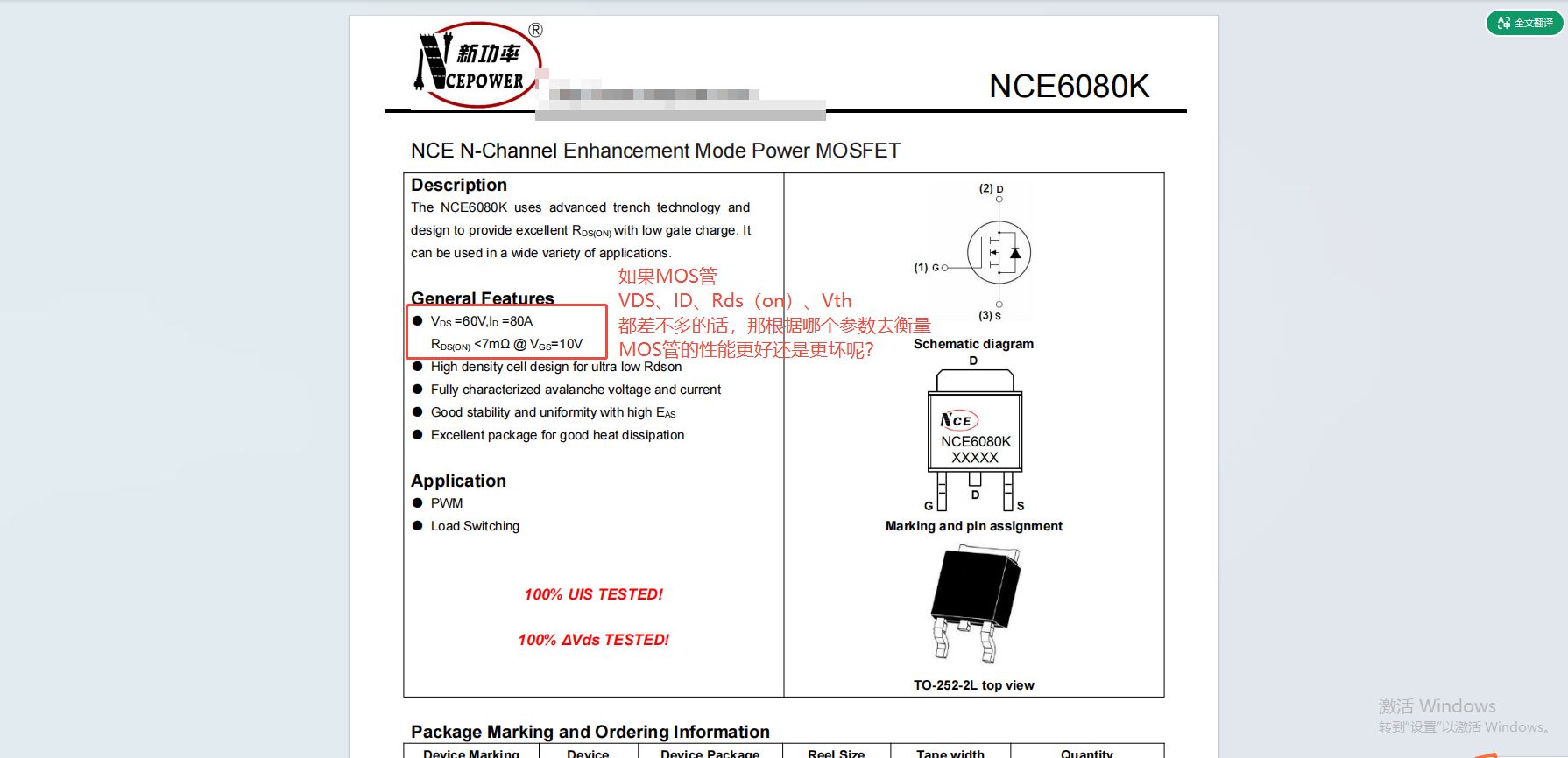

如果MOS管VDS、ID、Rds(on)、Vth都差不多的话,那根据哪个参数去衡量MOS管的性能更好还是更坏呢?

看它的参数有没有虚标?国产的虚标的严重,另外看他的瞬时最大电流一定程度上反应了耐操程度,以及他的热功率(也就是它的封装决定的)
