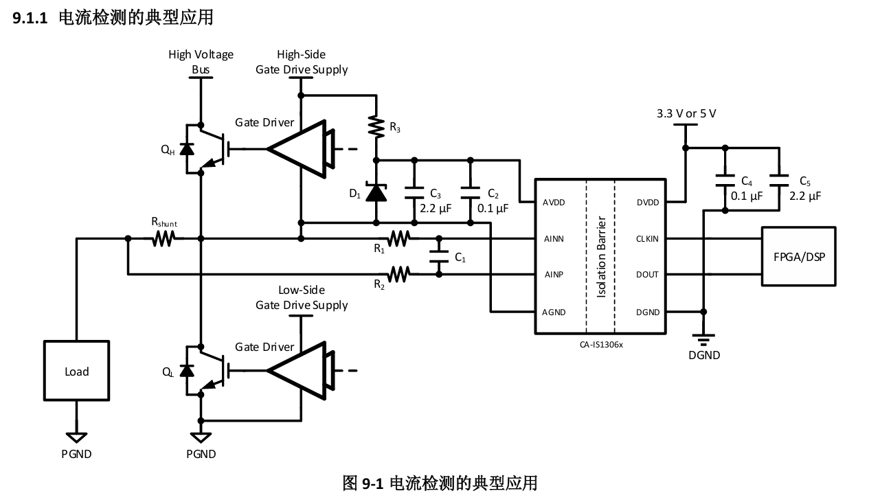

FPGA采集电流信息,隔离运放型号为CA-IS1306M25G,运放隔离侧使用电路图如下所示
每一对磁珠后就接运放隔离侧的电源和地,LDO的地接到半桥检流电阻的近半桥一侧。
问题:
①:低压直流三相电机驱动器中信号和功率之间都是共地的,为什么单单在电流检测上使用隔离运放?
②:既然都是共地的,如果只是想利用隔离运放的模拟转数字功能,那么是不是可以使用内部+5V供电?
③:这个隔离运放的差分线是否需要使用二极管钳位保护?如果需要,那么应钳位到哪个电源轨(系统内没有负压电源轨)?
致谢:
希望各位大佬不吝赐教~

问题自己悟得差不多了,我来试着解答一下问题
①、使用这种模拟转数字的隔离运放,一方面是方便FPGA采集,另一方面降低功率侧干扰。
②、高侧电流采样一般是效果较好,而要想高侧采集信号干扰小,最好采用上图取电方式。
③、可以用钳位二极管对,接到隔离运放对应的电源轨上。
