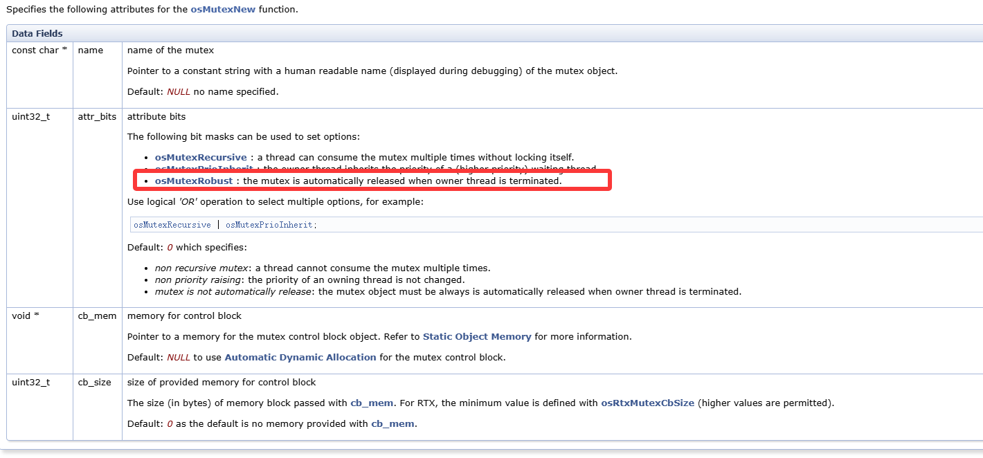

[CMSIS-RTOS] RTX5的互斥信号量通过参数osMutexRobust可以让拥有信号量的任务删除后自动释放
124640
发表于 2025-11-12 15:58:06 | 显示全部楼层 |阅读模式
这个改进非常方便
