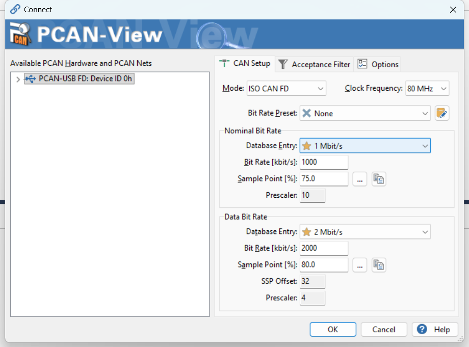

请教下各位大哥,我想用PCANView跟stm32h7b0通信,但是一直不能成功。
如下
pcanview设置1
pcanview设置1
固件设置如下,输入时钟是120Mhz,

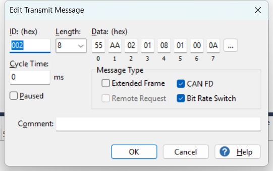

pcanview连接后,status是ok
发送帧后status也是ok的,但是不能进入HAL_FDCAN_RxFifo0Callback回调函数,pcanview也没有receive。
发几次帧后status就会变成error passive
这是什么问题啊大哥们

CANFD本身主频时钟别配到120M,太高了,推荐一般20,40或者80M

哥,我降到跟pcanview一样的80m还是不进回调。哥我这没您这些硬件,测试不了您给的例子。
