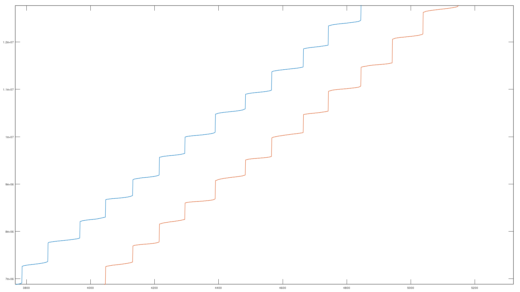

我做了测试,SPI 从机接收的数据一直都是正常的,在MCU中使用SPI主模式使用 bsp_DelayUS(100) 延时 100us 读取数据时,会有一两个点重复,结果是第一张图;在使用方式 2、(在ADC采样的DMA中断中增加处理完成标识 bReady ,在主函数中对标识判断和设置),读取的数据间断的就比较多,结果是第二张图. 这个结果考虑是中断占用时间比较多,在 main 函数中接收函数占用的时间比较少,所以出现缺失数据的情况。
总的来说,我想要解决的是: 希望读取的两个 SPI 从机的数据不重复(不然不能对两组同步的数据一一对应),我也尝试过使用 bsp_DelayUS() 函数,延迟时间从 100us 到 900 us 都会出现数据重复的情况,现在两个从机 MCU 采样的中断频率也调节到最高了,暂时没有想到好的办法实现  ———
能够在尽量高的ADC采样频率下,通过SPI主机读取同步两个SPI从机的数据,每组数据不重复

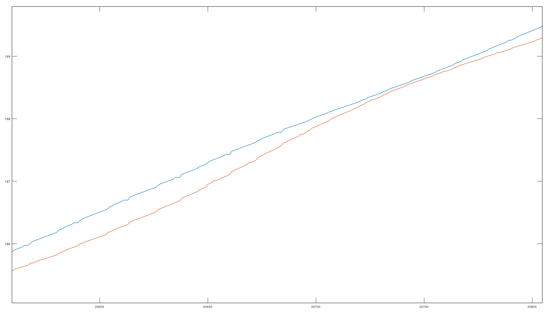

 楼主| 发表于 2025-11-7 10:01:13 | 显示全部楼层
SPI 接口是这样的,主机通过两个 SPI 接口,分别读取两个 SPI 从机的数据,主机 MCU 配置了 SPI4 和 SPI6 两个读取接口;两个从机用的是同一套程序,都配置为 SPI4.
数据重复是这样的,主机通过两个 SPI 接口(SPI4, SPI6)同步分别读取两个从机 (两个从机程序逻辑一致的,都是 SPI4) 的数据,比如有时读取数据比如出现这样的情况: 从机1两个不同时刻数据-13094275,13094951;从机2两个不同时刻数据-5061777,5061777,所以出现了重复的情况(从机 1 和从机 2 都会出现),和上面图片1曲线中数据保持不变的情况对应。
针对数据相同的情况,我分析的是,a. 要不就是中断读取的频率处理的不够高(通过定时器触发 ADC 采样产生 DMA 传输完成中断,处理以后再通过 SPI 传输出去),所以通过SPI读取的数据会出现重复,但是我这里已经调节到处理频率最大了,频率再大数据就出现不正常、丢失的情况; b. 主机去同步读取两个 SPI 从机时间太频繁了,所以增加了  bsp_DelayUS (参考主机配置那里 main 函数中逻辑增加了 延时函数),如果不加任何延时,读取重复的数据大约会出现 4 组左右,增加了 bsp_DelayUS 延时,时间设置到 100-1000 us,都会出现 2 组重复的数据,如果到 ms 级别延时,数据又会出现丢失。
我遇到的现象大致是这样的,暂时对这样的现象不是很理解。

发表于 2025-11-8 10:15:30 | 显示全部楼层
剑心v 发表于 2025-11-7 10:01
SPI 接口是这样的,主机通过两个 SPI 接口,分别读取两个 SPI 从机的数据,主机 MCU 配置了 SPI4 和 SPI6  ...
明白你的意思了,图1是正常的,而图2就是有多次重复的问题。
为了解决这个问题,你可以这样测试解决下,不知道适合你的应用不。SPI先发指令过去执行采集,ADC采集设置成DMA NORMAL,采集一次。时间到了主机查询采集完毕没,采集完毕了执行读取。
这种情况下,应该不能再出错了,还要就是关键一点,最好使用硬件片选。
