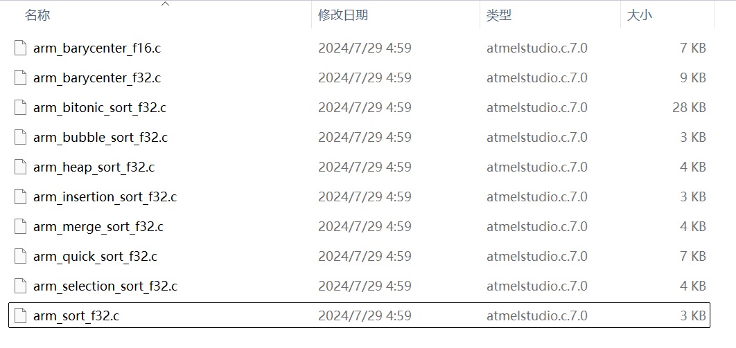

ARM的CMSIS-DSP库中,为什么没有定点数的排序函数?
只有浮点数的排序函数,而且所有的排序函数全是基于浮点数的。
想用32位定点数的快速排序函数,可以拿浮点的来用吗?
124427
发表于 2025-11-4 17:05:58 | 显示全部楼层
DSP库的这个函数没有硬件加速。所以你调用C库的排序函数就行。

 楼主| 发表于 2025-11-4 21:43:33 | 显示全部楼层
OK,明白了
