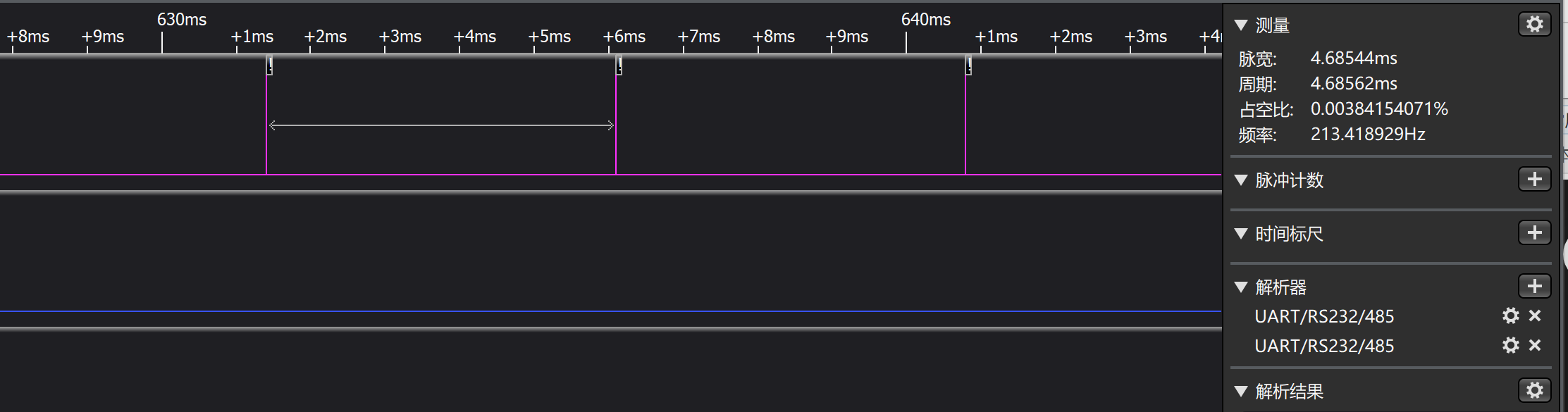

 楼主| 发表于 2025-11-4 15:30:56 | 显示全部楼层
从这个时间上来看满足完成一次DMA全传输中断采样时间,但是半传输中断发生的时间和全传输发生的时间靠的太近了,理论上全传输采样和半传输采样时间应该差不多各自为2.4ms左右

没太看懂你的描述,你说的全传输距离半传输和半传输距离起始时间一样吧。
然后你的截图,注释那个位置是半传输,那个位置是全传输位置,最好采集10轮看

逻辑分析仪的线接反了,问题已经解决,谢谢

抱歉,逻辑分析仪地线接错了
