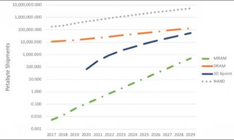

MRAM是一种利用电子自旋存储信息的内存技术。MRAM有望成为通用存储器——既能达到存储级内存的密度,又具备SRAM的速度,同时兼具非易失性和低功耗特性。
MRAM技术虽尚未完全发挥其潜。多家公司提供从微型芯片到1Gb容量的MRAM器件,正将这项技术应用于汽车、航天、数据中心等众多领域。
随着分析师预测MRAM出货量和营收将在未来几年快速增长,数十家企业和研发团队正在开发新一代MRAM技术。例如Objective Analysis与Coughlin Associates预计,独立式MRAM和STT-MRAM的营收在2018至2029年间将增长170倍(随着价格持续走低,出货量将加速攀升)。
MRAM具备高辐射耐受性、极端温度环境运行能力和防篡改特性,这使其特别适用于汽车、工业、军事及航天领域,这些正是MRAM开发商重点关注的细分市场。

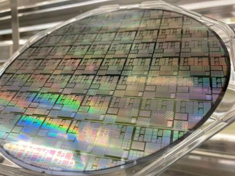

台积电也从事MRAM研发和生产多年。2021 年,它首次展示了其 eMRAM 路线图,其 22 纳米 eMRAM 已经投入生产。2023 年,台积电宣布与恩智浦半导体合作,使用台积电的 16 nm FinFET 技术提供汽车嵌入式 MRAM。2024年,它宣布与工研院就SOT-MRAM开发建立合作伙伴关系。当前台积电将在欧洲开发5纳米MRAM技术,瞄准汽车AI应用
