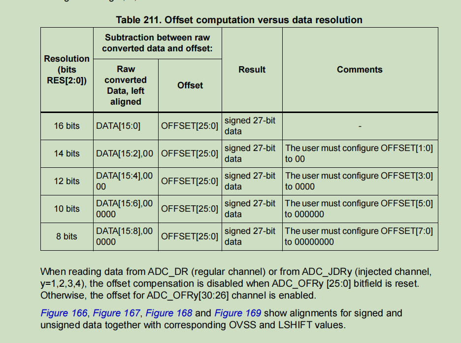

发表于 2025-11-1 11:01:16 | 显示全部楼层
注意下对齐和偏移设置

h7系列已经取消了DataAlign,默认右对齐了,所以12 14 16bit不需要设置对齐偏移设置也可以使用。8bit采样如果按他的说明,我dma设置必须用halfword吗?设置设置LeftBitShift?但是不是应该设置向右偏移2个bit吗?文档和实际的hal库的允许处理选项是相悖的?
