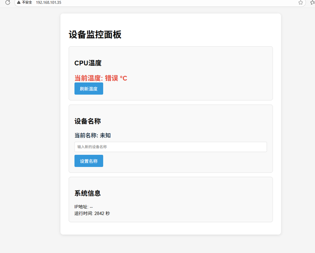

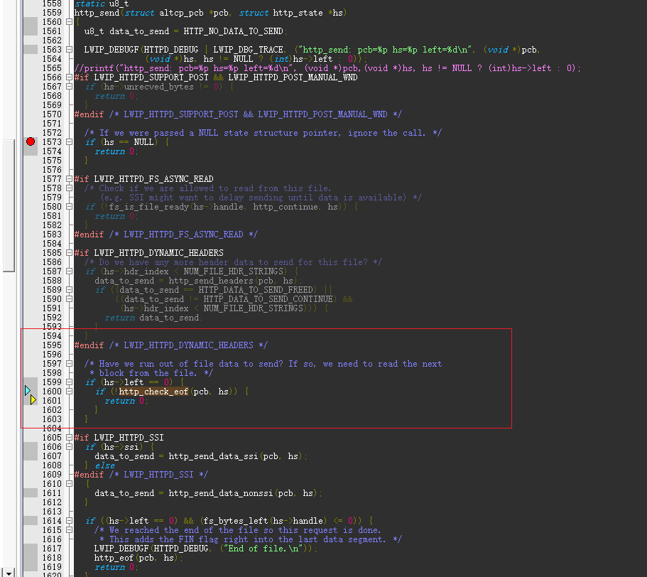

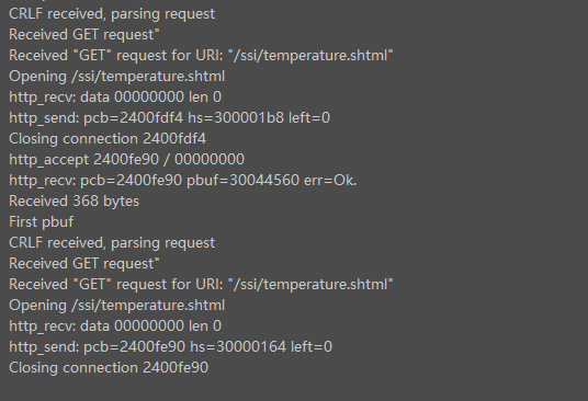

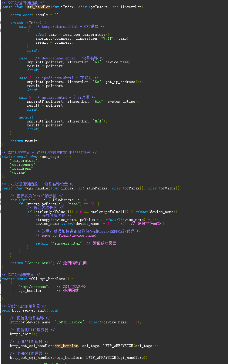

lwip2.1.2的httpd做web,数据交互失败 但是可以显示网页。有加入ssi的初始化,但是在处理的时候handl为NLL。大佬们麻烦帮忙看看
