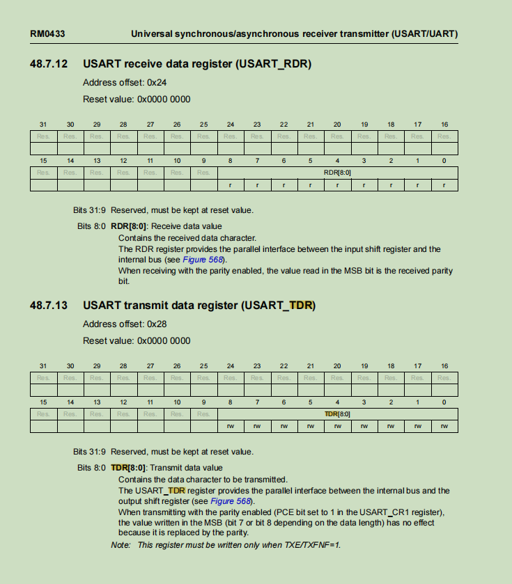

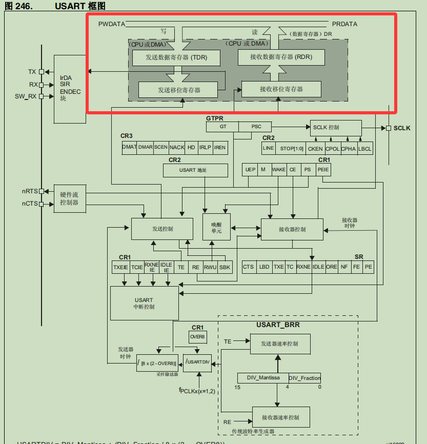

[UART] STM32H7的串口TDR发送数据和RDR接收是独立的寄存器,应该可以更好的支持同时收发
124427
发表于 2025-10-31 11:06:44 | 显示全部楼层 |阅读模式
STM32H7的串口数据寄存器

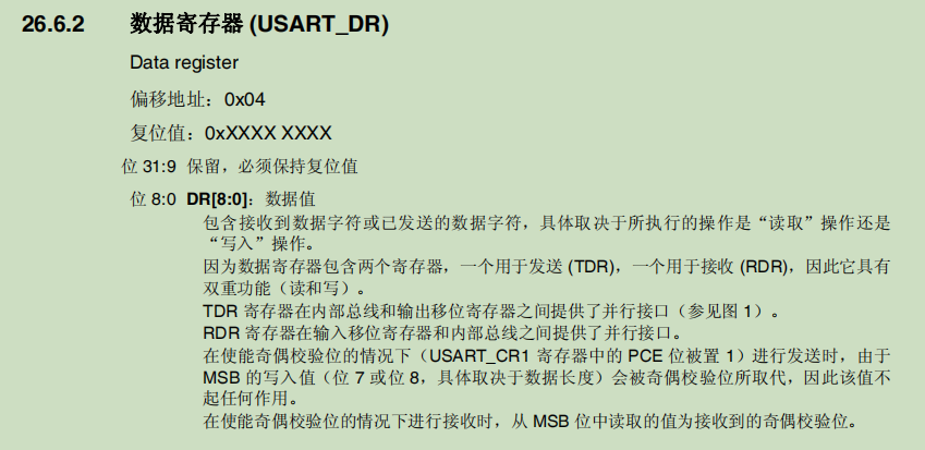

而F4系列是仅有一个DR寄存器,通过读操作和写操作来区分,算是也能达到类似的效果
