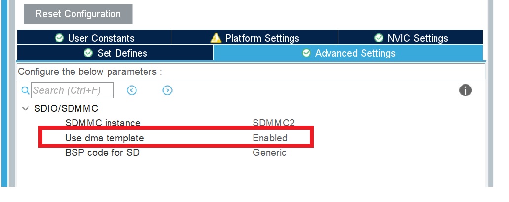

STM32H7+FATFS+SDCard+DMA, 用STM32CubeMX生成的驱动,发现f_mount, f_write都没问题,然后执行到f_sync后,过很久会返回FR_DISK_ERR的错误。
之前不用FatFs,直接用HAL_SD_WriteBlocks_DMA/HAL_SD_ReadBlocks_DMA读写SD卡,没有问题,说明SD卡,硬件都没问题。
加上FatFs+DMA后死活不行,f_sync总是返回FR_DISK_ERR。
然后我把Fatfs的DMA去掉了,把下面的Enable改为Disable,然后瞬间正常了!为啥Fatfs不能用DMA啊?
