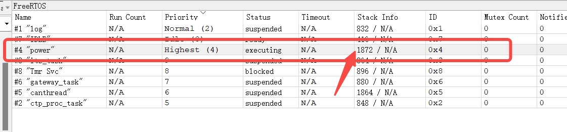

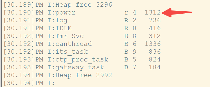

如题,
power任务的任务栈为2K,ozone的FreeRTOS插件显示使用了1.8K左右。
但是使用FreeRTOS的栈水位接口(usStackHighWaterMark),显示最大剩余栈还有1.3K左右。
怎么理解ozone中的FreeRTOS插件中的栈使用信息呢,两者差距比较大。
另外,如果power任务的任务栈改为1K,ozone的FreeRTOS插件显示使用了860左右,感觉这个不靠谱呀。
图片不能显示吗??
124629
