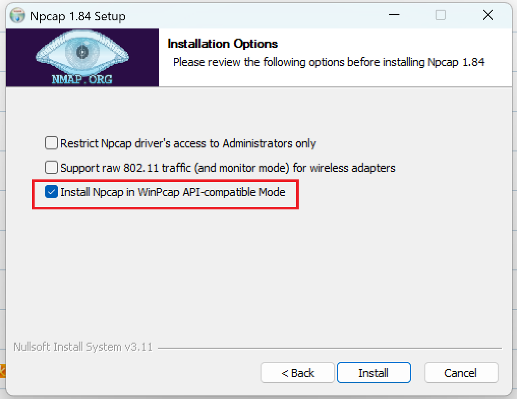

1. 安装Npcap软件。虽然装wireshark时已经装了Npcap,但是一般当时都没勾选下面这个选项,所以建议重装勾选一下

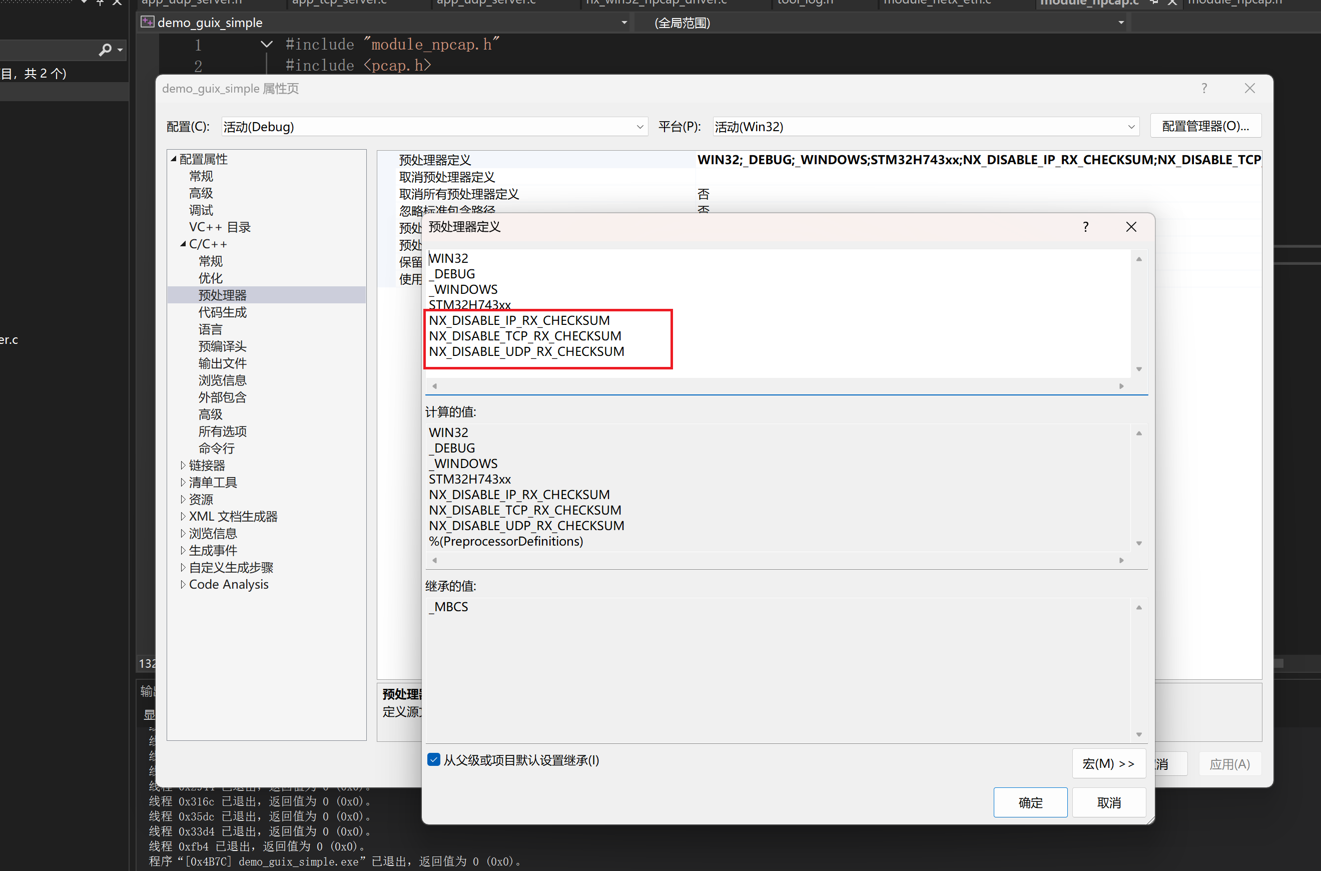

3. 工程预处理器定义里添加取消接收校验的三个宏定义:
           NX_DISABLE_IP_RX_CHECKSUM
           NX_DISABLE_TCP_RX_CHECKSUM
           NX_DISABLE_UDP_RX_CHECKSUM
          (暂时没理清为什么checksum总失败,所以暂时禁用接收校验)

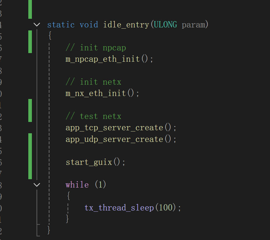

4. 在一个任务线程中(而不是默认的tx_application_define()函数中)调用初始化语句

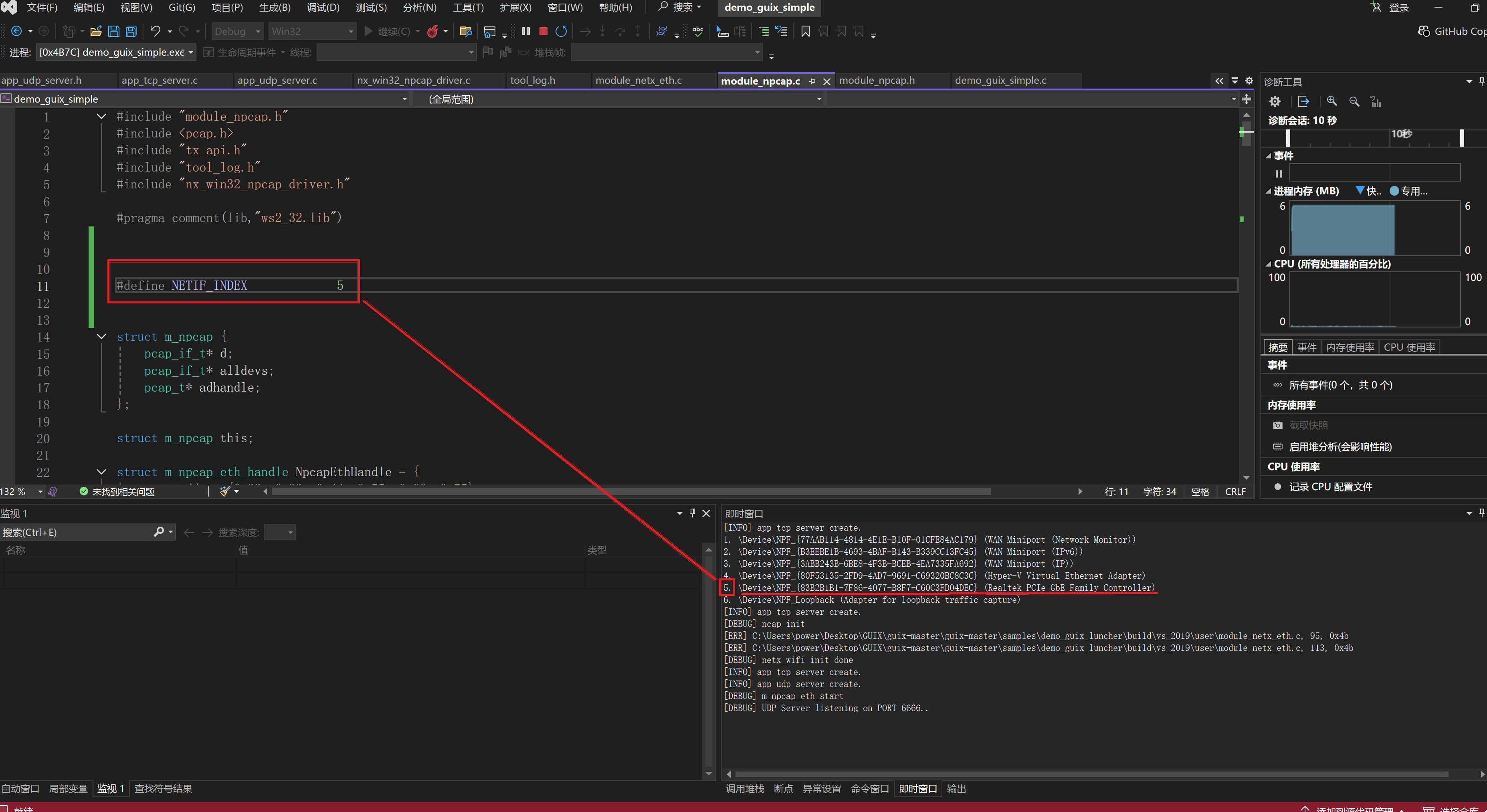

5. 先调试运行一下,通过日志打印看看电脑上多个网卡中哪个是ETH网卡,记住序号,例如我的电脑上有线网卡是5号
    然后在module_npcap.c中将宏定义NETIF_INDEX的值改为对应序号

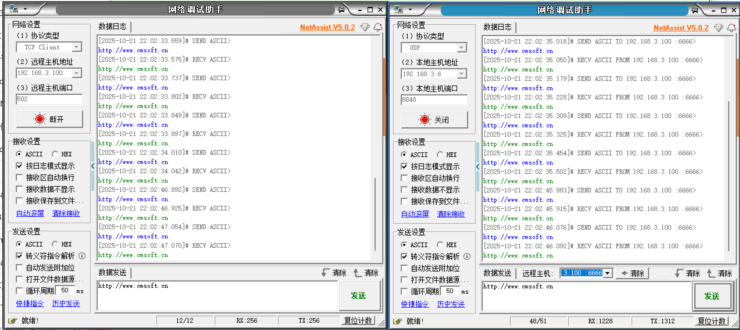

如图测试 可以连接仿真程序创建的TCP 和 UDP echo服务器(模拟的网卡IP是192.168.3.100)
