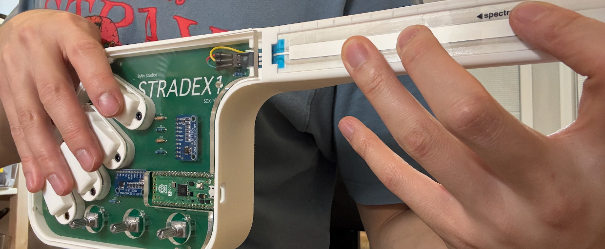

这款设计十分精妙。琴颈采用SoftPot线性电位器,通过ADS1115模数转换器进行采样——这是16位精度的元件,虽然理论上可以划分出离散音品,但2^15级的精度在实际使用中与无品设计并无差异。这样的分辨率足以实现流畅的音高控制和揉弦效果。对应小提琴四根琴弦的四个按钮不仅是按压式开关,还内置了力度传感器(同样由16位ADC采样),让每个音符都能进行精细的音量控制。
