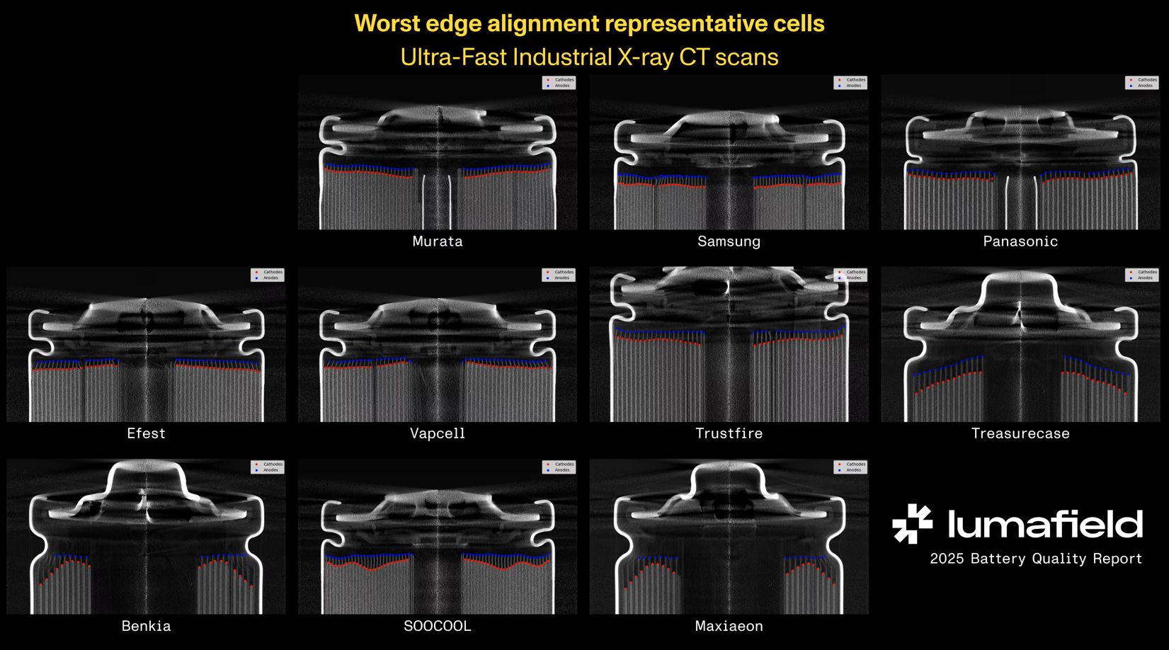

每年,数百亿颗18650锂离子电池悄然融入日常生活,为从电动牙刷、电动工具到电动自行车和电动汽车等一切设备提供动力。这些电池都采用相同的18毫米×65毫米钢壳规格,但简单的圆柱形封装背后,隐藏着决定电池长期性能的核心——内部卷芯结构
通过CT扫描和自动分析系统,对10个品牌的1,054个电芯进行了检测,样本涵盖原装电池、翻包电池及低成本市场品牌。这使得我们能够超越宣传参数,直接测量影响性能、衰减和内短路风险的内在几何结构
