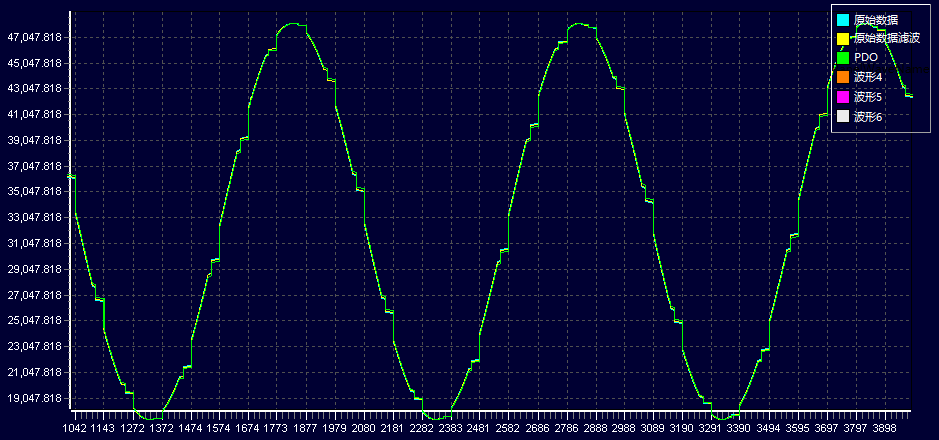

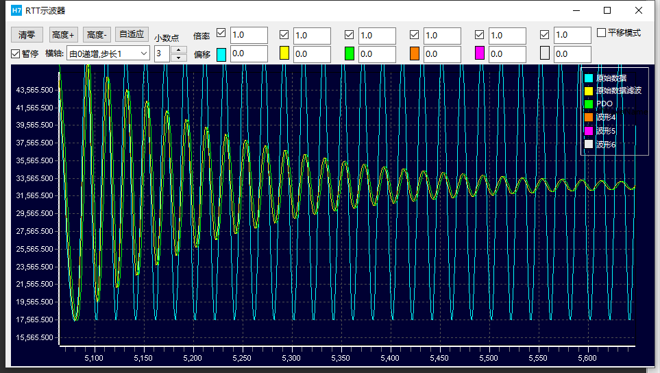

H7-Tool SEGGER_RTT  波形显示有时连续有时不连续,使用场景:
1. ADC定时1000HZ采样,打印采样点以及滤波后的点,
2. 中断优先级已是最高,
3. RTT的缓冲区1280,挺大的;之前因为缓冲区小了也有这样的问题,不过这次应该不是
之前能打印出完整的正弦波的,现在中间会断一下,烧录之前的代码也还是这个现象,信号发生器是由H7-Tool产生的,测了信号发生器没有问题;
有什么办法解决吗

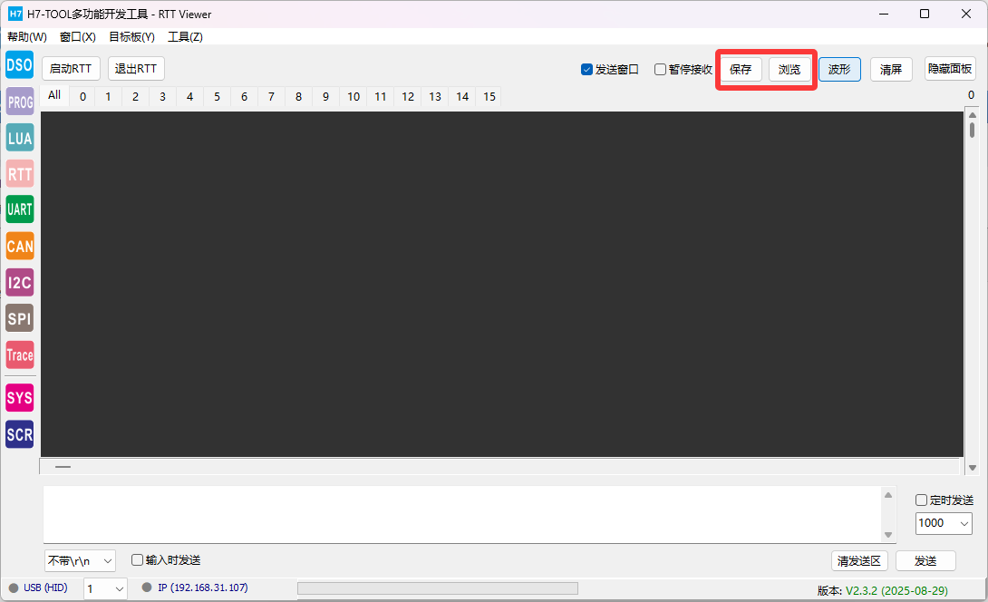

这个问题的核心问题就是上传的点数对不对,测试验证办法如下:
上电后打印几秒,点击这里保存,然后点击浏览按钮,将实时上传的数据,我用matlab绘制下看看,如果正常的话,跟RTT应该关系不大
保险起见,你上电后,先不要立即打印数据,防止缓冲数据填满了,你还没有连接RTT。
上电后优先连接RTT,然后等待几秒后,控制你的程序开始上传8192点或者其他点数停止上传,看看点数对不(点击保存按钮,看实时记录的数据问题就行)。你这个才1KHz速度,不该有问题。
这个是我的1K采集实测

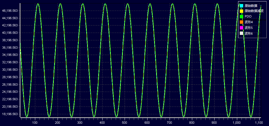

谢谢硬汉哥,有空了我来试一下是怎么回事,其实今天间隔了一晚再重新使用,波形就很正确、很好看了;
1. 我将采样点从IAR中导出,用WPS的表格功能绘制了曲线,是个正确的正弦波,采样无问题;
2. 昨天重启了几次电脑都不行,而且开了很多东西,用上位机用起来是有点卡的
今天用的代码依旧是昨天如图的那份;我猜测可能是电脑性能问题,导致RTT接收一直在丢包
124407

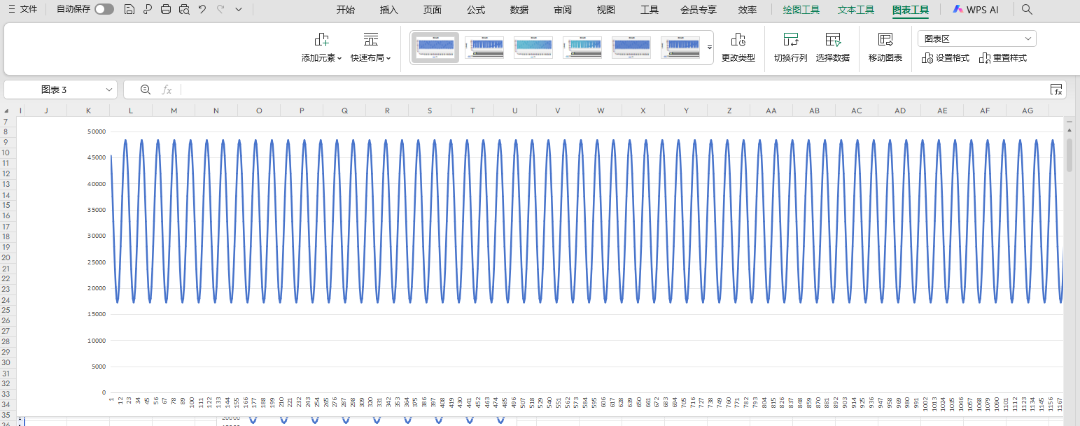

今天测了一下,RTT的接收点数是正确的,也就是没有发生丢包问题
问题应该是定在上位机这个显示波形的界面会不对,有时正确,有时不正确的
1. 打印1024个点,点数正确
2. 间隔1ms一直打印,随机截取连续的一段,使用WPS生成的数据波形,形状正确,如图5

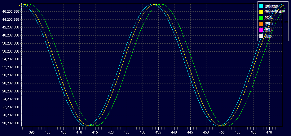

3. 更换2.2.5版本,依旧是这个现象,如图6,2.3.1版本也是这个现象

测试波形的时候去掉时间戳,然后上位机和固件都用2.2.5测试。
 楼主| 发表于 2025-11-4 11:22:09 | 显示全部楼层
把"时间戳"功能关闭后,波形正常,
开启后,波形有很多毛刺,2.25和2.31都是这个现象
不过能打出正常波形就够用了,感谢硬汉哥支持
124407
发表于 2025-11-4 11:34:49 | 显示全部楼层
IoTH2 发表于 2025-11-4 11:22
把"时间戳"功能关闭后,波形正常,
不过能打出正常波形 ...
时间戳得去掉,因为时间戳也是来自TOOL本身输出给上位机的。会影响波形打印。
