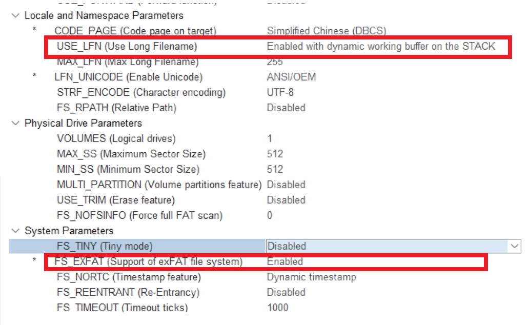

大家好,
我在FATFS中一调用f_open这个函数,编译时就会提示空间不足,感觉这个函数巨占内存。
后来我在cubeMX发现,只要一选“Enabled with dynamic working buffer on the STACK/HEAP", 然后调用f_open,内存和Flash就会被撑爆!关闭这个选择,选择disabled就没问题了!
但是选择disabled后,发现FA_EXFAT又被强制关闭了,意味着不能使用32GB以上的大容量卡了?
有没有好的办法解决呢?我都不知道它这个是哪里的STACK/HEAP,我记得我的AXI_SRAM空间还很大呀!
首次用FATFS,希望指点

.S启动文件里面的heap和stack

 楼主| 发表于 2025-10-20 10:54:03 | 显示全部楼层
eric2013 发表于 2025-10-19 10:37
.S启动文件里面的heap和stack
好的,那只能把系统heap加大了,感谢硬哥支持
