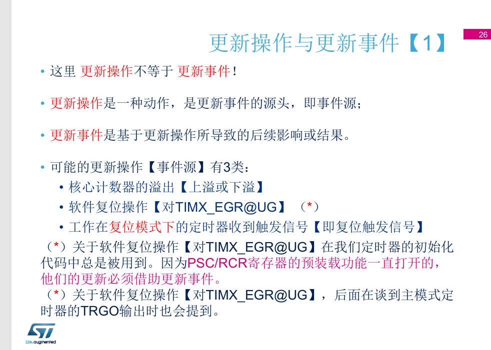

这里的解释和ai的解释有不同,请教大佬这里对更新事件和更新操作的解释对吗,我应该去哪里找权威的解释呢
发表于 2025-10-17 09:31:35 | 显示全部楼层
ST这个描述是更新操作触发更新事件产生。
 楼主| 发表于 2025-10-17 09:53:06 | 显示全部楼层
可是ai解释是更新事件导致了更新操作,而且我查数据手册只查到了更新事件,没找到更新操作这个词
发表于 2025-10-18 08:51:53 | 显示全部楼层
这个不用太纠结,配置了更新事件,会产生事件。知道这个就行了。
