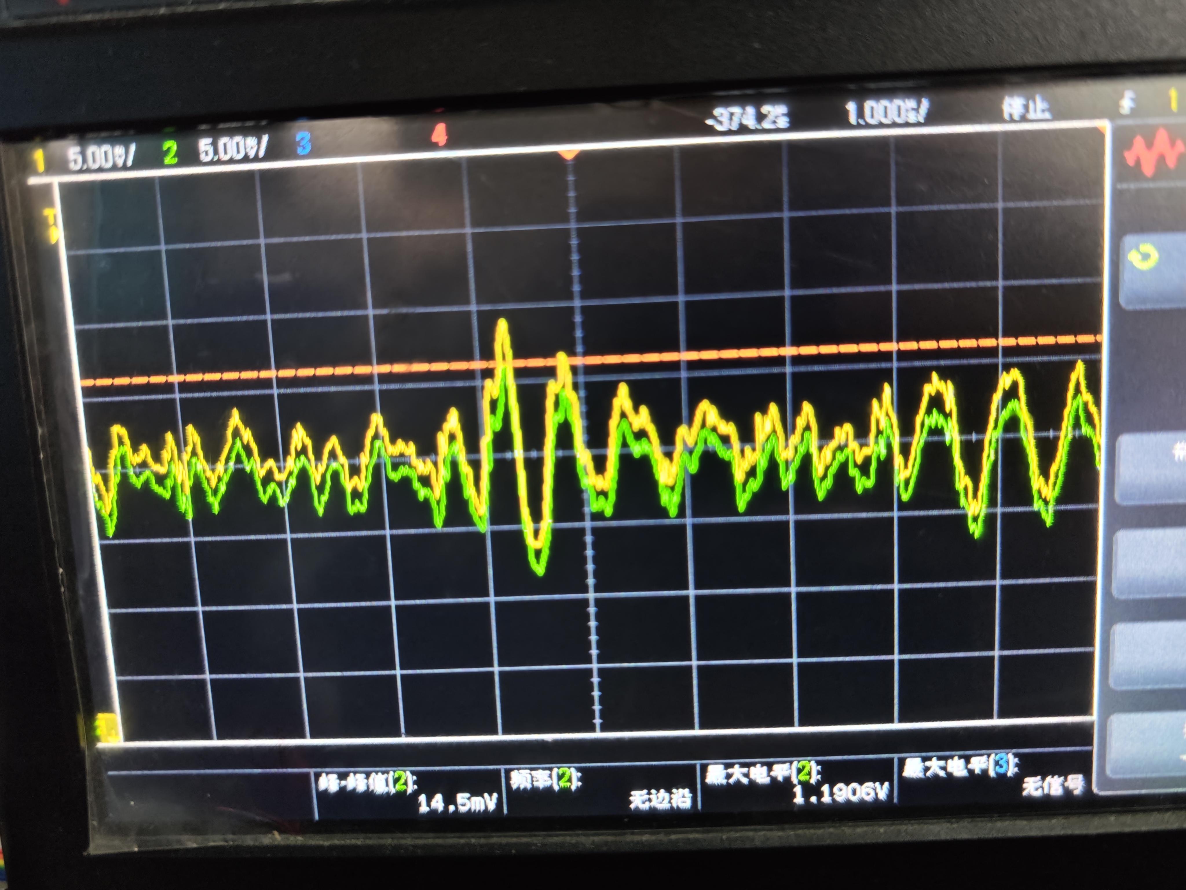

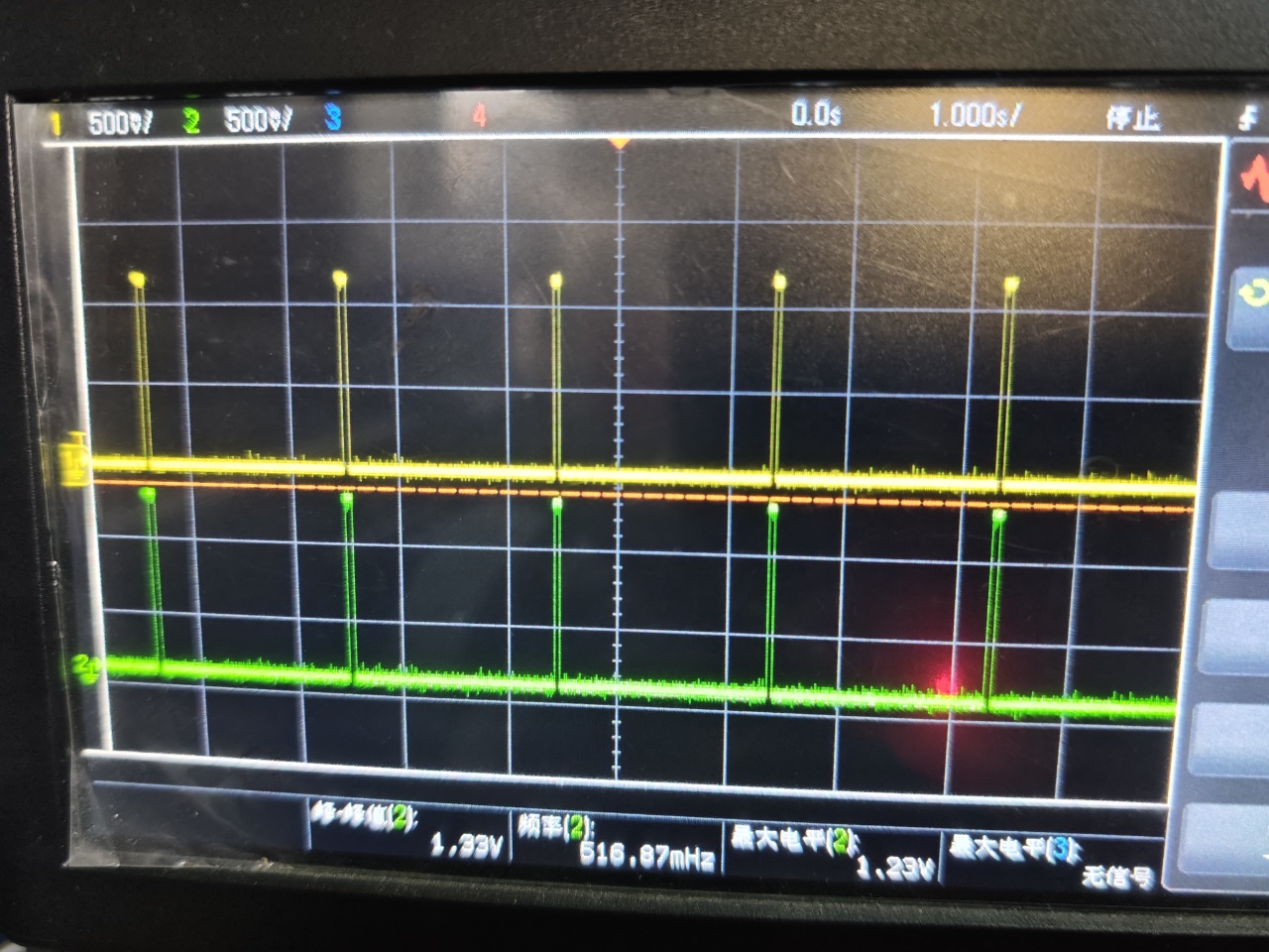

我这边在用ESP32P4的MIPI demo修改了一下,适配ST7701屏幕,但是我发现这个测出来的波形是不是不太对啊

发表于 2025-10-17 09:09:27 | 显示全部楼层
没研究过MIPI
楼主的这个波形效果可以确定确实是有问题,不是有效的电平信号。

发表于 2025-10-17 09:23:12 | 显示全部楼层
mipi信号能到几百MHz,需要示波器有足够的带宽。

 楼主| 发表于 2025-10-17 10:24:03 | 显示全部楼层
eric2013 发表于 2025-10-17 09:09
没研究过MIPI
是的,我看了一下他给的例程跑的ek79007屏幕,他的波形就跟我前面发的差很

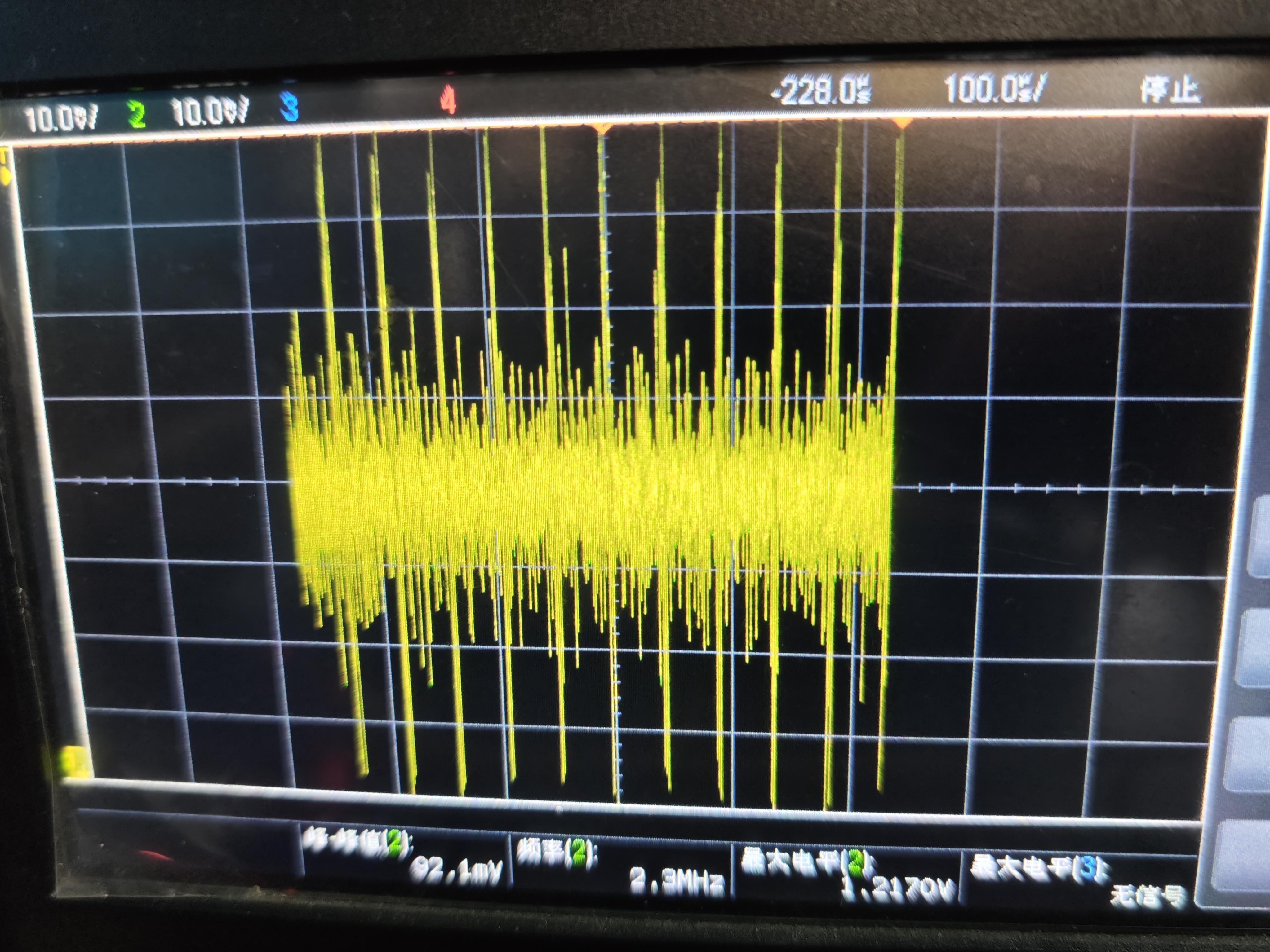

 楼主| 发表于 2025-10-17 10:24:53 | 显示全部楼层
这是例子里ek79007跑的波形

 楼主| 发表于 2025-10-17 10:25:15 | 显示全部楼层
这样子吗

发表于 2025-10-17 15:38:55 | 显示全部楼层
4lane,24位,phy频率=lane速率=htotal * vtotal * fps * 24 / 4
像素时钟 pclk = htotal * vtotal * fps
phy频率是不是就是带宽
