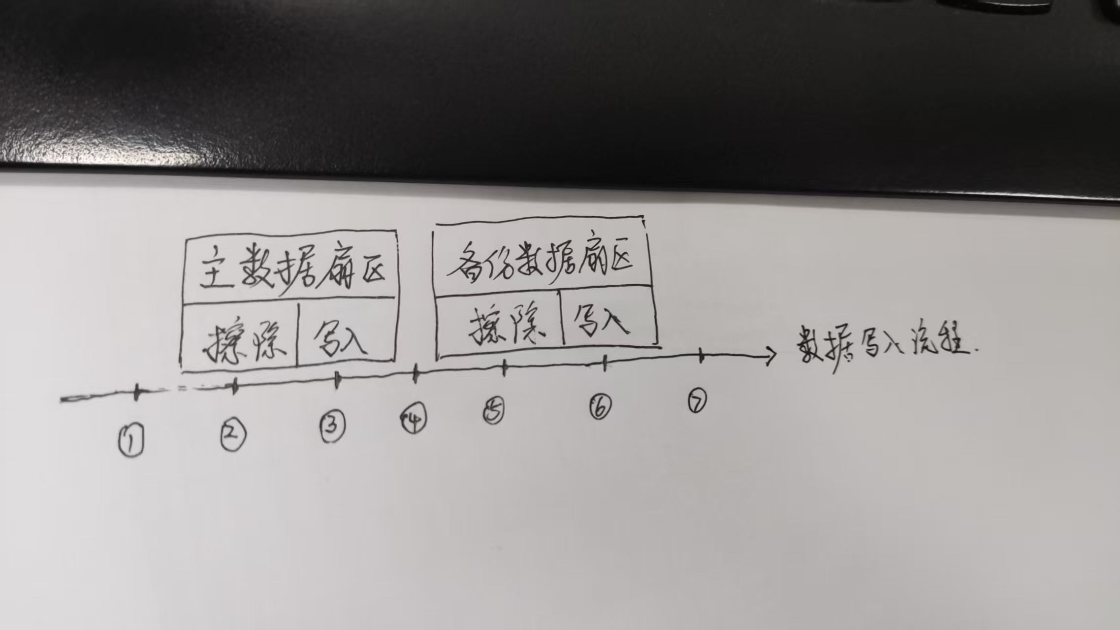

写个裸的就行了。这些库只是抽象了一下用法而已。
掉电保护给个简单的思路
1:     连扇区擦除还没来得及,就掉电了,重新上电后还是完整的旧数据,而且校验通过,不需要恢复,但时新的写入操作没有成功的
2,3:主数据区正在执行擦除或者执行了擦除后正在进行写入操作,但是写入没有完成,掉电了。重新上电后发现主数据区数据校验失败,备份数据区校验通过,把备份数据区的内容恢复到主数据区
       (这里有个问题,恢复到主数据区的过程中也会执行擦除写入操作,在这过程中也有断电的可能,其实还是回到了2,3这个情况)
4:     主数据区写入完成,备份数据区还没来得及擦除,掉电了。重新上电后发现主数据区校验通过,备份数据区校验也通过,但是两个数据不一样,就将主数据区的数据恢复到备份数据区
       (这里有个问题,恢复到备份数据区的过程中也会执行擦除写入操作,在这过程中也有断电的可能,其实就跳到了5,6这个情况)
5,6:主数据区写入完成,备份数据区正在执行擦除或者执行了擦除后正在进行写入操作,但是写入没有完成,掉电了。重新上电后发现主数据区数据校验通过,备份数据区校验失败,就将主数据区的数据恢复到备份数据区
       (这里有个问题,恢复到备份数据区的过程中也会执行擦除写入操作,在这过程中也有断电的可能,又回到5,6这个情况)
7:    两个数据区都完整的被写入了,就成功写入,不需要恢复。
其中总的原则很简单,就是:
(1)如果有一个是校验失败另一个校验通过,用校验通过的去恢复校验失败的
(2)如果两个校验都通过但是数据不相同,就用主数据去恢复备份数据
