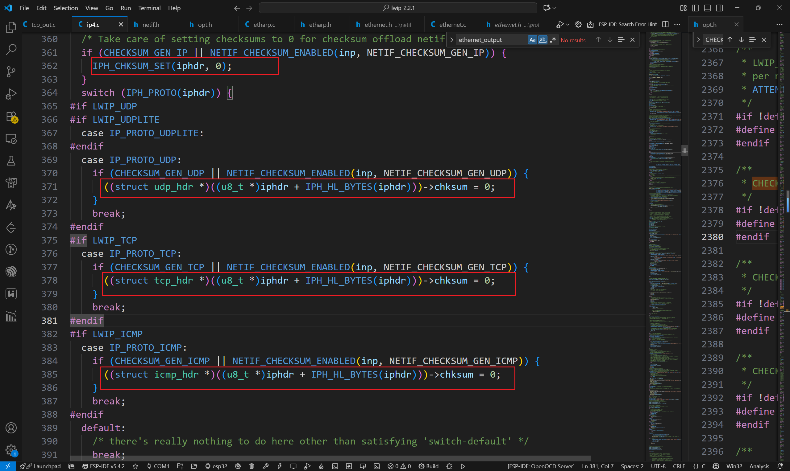

Lwip源码函数:static void ip4_forward(struct pbuf *p, struct ip_hdr *iphdr, struct netif *inp),在这个函数内部执行了删除校验码的操作,如下图:
这几个宏:CHECKSUM_GEN_IP,CHECKSUM_GEN_UDP,CHECKSUM_GEN_TCP,CHECKSUM_GEN_ICMP都是表示的软件生成对应头的校验码,这里却又要把校验码删除掉,这是为什么呢?

Lwip版本号:2.2.0
项目中注册了两个网卡,netif_1是真实的网络接口,netif_2的链路层是用电力线实现的,现在netif_1接收到报文后,通过netif_2转发出去,接收到收到报文后,进行IP层头部校验时,就会报错校验码不通过
已做过在netif_2->output注册的函数中重新实现校验码计算,但估计是没计算正确
使用的是TCP协议
